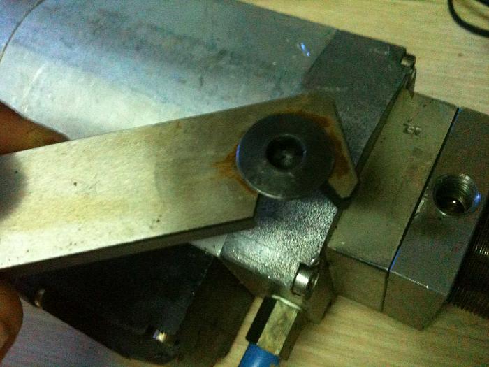

    Em có tháo ra kiểm tra rồi anh Nam. Em cũng mới lấy của bác Quảng thôi à. Nó có bao nhiêu lỗ thì em cũng kiểm tra thử cho biết cảm giác hết à. Em chụp mấy cái hình cho mọi người xem thì biết liền he.
    ban đầu nó có 2 cái gá 2 bên không biết làm gì, con ốc nó dùng để giử cái gá này luôn.

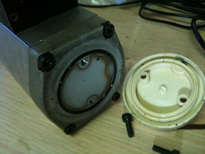

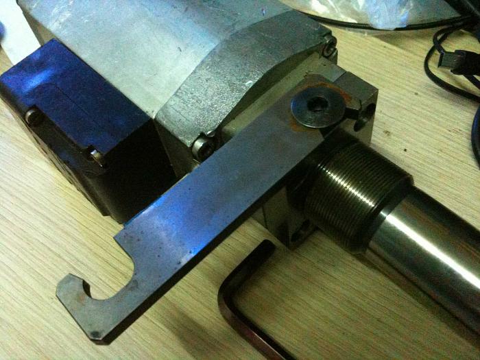

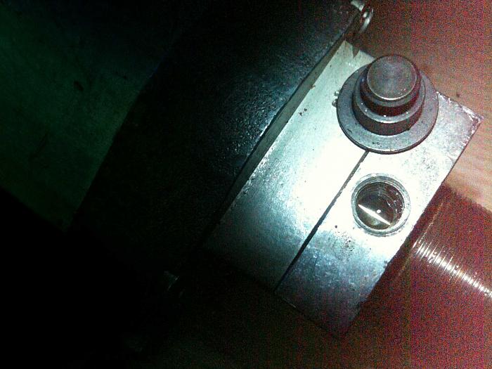

    em tháo con ốc ra, thấy có dầu trong đó nha, em kiểm tra thì nó kín chứ không có thông đi đâu hết à, có thể là thông qua con ốc bên kia nhưng mà không dám tháo 1 lúc 2 con vì sợ dầu nó trôi đi hết, mà dầu của nó trong lắm không biết là loại gì, chắc không phải dầu ăn đâu.

    Còn cái con ốc thì nó kín luôn, hoàn toàn không có lỗ nào thông với bên ngoài hết.
