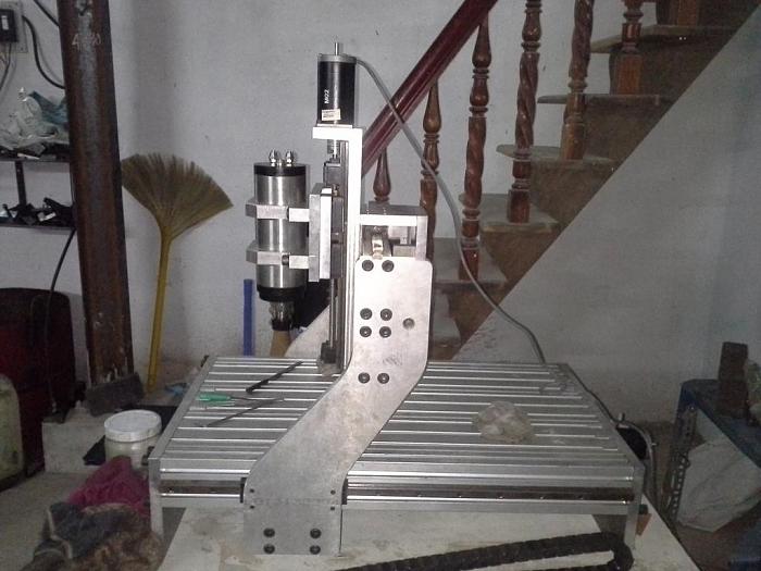

    Tâm huyết lắm mới dựng em nó, nhưng bây giờ tâm huyết hơn dựng con Datron cnc copy nên phải lo tài chính và mặt bằng gấp.
    Lên em này từ đầu năm , nhưng chạy chơi chơi vài cái rồi để đó, thấy tội nghiệp, sinh ra làm công tử, lười lao động, em dự định bán đi làm nô lệ cho bác nào khác.
    --------Hàng này em dựng nguyên con, toàn ray và visme hàng xịn , mặc dù 2nd nhưng nghe tiếng bi kêu thì ít ai dám nói nó bèo, độ chính xác cực cao toàn double nut, X là nguyên bộ bằng nhôm của germany.
    X : Germany , ray 20 , visme bi 20 ren 5, dài 900mm, nhưng em chỉnh chỉ còn hành trình 400 cho nó dữ ( dời 2 cục trượt ra xa cho bàn máy nó vững )
    Y : Ray HSR 30 , visme bi double Nachi phi 20 ren 5 , hành trình 250mm
    Z : Ray HSR 30, Visme THK 25 ren 5 double nut, hành trình 300mm
    Thông số cơ bản 400x250x300
    Toàn bộ động cơ bước của USA ( A cao nên đáp ứng tốc độ rất cao )
    khớp nối japan loại to
    Spindle shinoh 10300 rpm, 5HP , YCC20 , đã có đủ collet
    Biến tần Fuji 5HP
    Drive bước dùng loại cao áp của TQ 8A ( cái này nhờ tới bác CKD cho nó chuyên nghiệp )
    Bàn máy bằng gang đúc của japan luôn.
    ------- Nói chung, cả thời gian dài em đi ve chai, hàng ngon nào ghép vào hết , rốt cuộc cái máy với chân bàn nặng tầm 400Kg.
    Giá trọn bộ cho em nó 55 tr đáng giá tới từng đồng xu, option thêm trục A , nếu lấy thêm trục A và drive điều khiển em chỉ tính thêm 5 tr cho chẵn tiền. ( riêng em bán 10tr )
    Hình thì hơi bụi bặm , tình trạng hoạt động hoàn hảo nhưng chưa ma ki nhê gì cả, ai lấy máy em sẽ đi dây, tút tát lại cho em nó như bà hoàng.
    Giá 55tr +5tr .( Máy không bao gồm máy tính ) không bao ship nha.... ai mua xin lo phần vận chuyển, em không quen mấy xe cẩu nên không lo được.... nhưng ai mua chắc em liên lạc được 1 chiếc hehehe.
    Anh em nào thiện ý mua , liên lạc với em 0908415648 ..... bảo đảm cho anh em mua máy, máy sẽ ok khi giao hàng ( hơn những gì anh em mong đợi )

    thôi , không đổi với chú đâu..... mình sắp lên con router mà anh em nào cũng thèm........ khi nào giải quyết con máy này thì chơi dự án đó liền rồi anh em sẽ biết, nó cày tới bến luôn.
    @phương786... em có ghi rõ là không bao gồm máy tính, máy tính em cùi bắp quá nên không dám tính vào, bật spindle lên một cái thì màn hình đen thui hehehe.
    Nhìn lại cái hình , chán thiệt, lung tung quá, tranh thủ bữa nào đó trang hoàng lại cho em nó, chỉ sợ đẹp quá lại tiếc không bán.
