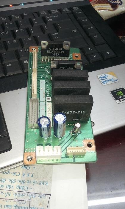

    Xem cái máy của bác Mạnh Tường nên hôm nay em đi lang thang, Em mới nhặt được cái này:
    Em câu mạch với con SLA7033M ra đấu vào Step thì chạy được (con STK672 em chưa thử, nhưng em nghĩ câu ra chắc nó vẫn chạy). Tuy nhiên, em muốn thêm chức năng chỉnh dòng cho Step cũng nhưng sét H/F, nhưng em chưa biết làm thế nào. Có đọc tài liệu về con IC này, nhưng do không có kiến thức về điện nên không hiểu, bác nào biết có thể hướng dẫn giúp em được không ạ.

    Bác thấy chân 3 và 14 ghi là Ref A B không , đây là điện áp tham chiếu để set dòng cho moto. e lười đọc quá nên chỉ bác thế này luôn . Bác lấy 1 con biến trở 3 chân , 2 chân 2 bên câu vào 5V và 0V, chân giữa còn lại bác câu vào chân 3 và 14. xoay xoay cái biến trở sẽ thấy điều kì diệu

    Cám ơn bác em sẽ thử vậy còn full/half thì làm thế nào ạ?

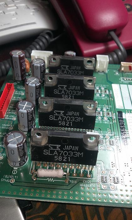

    Ôi bác diy1102 lụm ở đâu mấy con này thế. Toàn hàng theo máy.. ngon phải biết
    full step > 200 xung 1 vòng
    half step > 400 xung 1 vòng
    Mấy con này ở máy Ricoh 2060 hỏng em dụ thằng bạn mua về lấy mấy cái bánh răng thay vào máy của nó, vì máy nó vị hỏng mấy cái bánh răng và dây đai thợ sửa đòi 2tr mà mua cả cái xác có 2,6tr (thực ra gọi là xác nhưng nó vẫn còn photo túc tắc được, vẫn còn khối thứ dùng được để thay thế cho máy khác). Còn em kiếm ít motor và ít mạch ạ. Hix em đang nc nếu có nhiều cái ghịch em quất tiếp cái máy Ricoh AF 3025 cũng 2,6tr nữa về nc cho nó đã ạ. Nhưng mỗi tội em kiến thức điện kém thui.

    con này ko tích hợp tranlator
    bạn xem trang 29 , dùng vi diều khiển chuyển từ xung clock sang tín hiện ngõ vào theo bảng 1-2 phase excitation
    b.r
