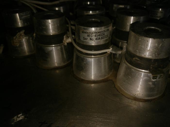

    Cần mua máy rửa siêu âm... ngon đẹp rẻ, bền, bự.... Cụ nào có hú Mình với.. cái 50w mua của Bác phuongmd không hiểu sao tự nhiên tắc tịt, lâu lâu lắc lắc Nó lại chạy... chạy lâu lâu nó lại tịt, tịt lâu lâu lắc lắc nó vẵng chẳng chịu chạy, có lúc nó lại chạy.... có khi nào bị kẹt cái loa không Các Cụ nhẩy.???
    Tóm ku Đạt xem sao? Đợt vừa rồi hắn mới làm mấy cái bồn siêu âm lớn cho tên nào đó
  3. Thành viên đã cám ơn Gamo cho bài viết hữu ích này:
    cái máy rửa nhỏ đó chạy liên tục hay bị tèo công suất lắm , chạy tầm 10' đổ lại thôi ợ, trước em thay suốt
    bác mà có dã tâm hốt mảng loa này của em về chế , toàn loa của honda , cả mảng có tầm hơn 40 cái

    Bác biết tuốt bán rời ko, em lấy mấy con về chế
    không bác ợ , mất công chế thì chế cái to như vậy đi cho khỏe ợ (500x400)
    Em có kinh nghiệm cháy 5 cái bồn rửa siêu âm công suất nhỏ giống của bác. 2 cái y chang nhau mua của bác phuongmd, 3 cái mua ở tiệm bán đồ cho thợ kim hoàn. Tất cả cháy hết
    Cuối cùng e thay 2 con mosfet, 1 con điện trở công suất màu trắng. 4 con diot. Và điều quan trọng mà hiện tại máy em làm việc ok (không biết áp dụng cho máy của bác thì ntn) là em tháo cái mạch để ra ngoài máy luôn và gắn thêm cây quạt tản nhiệt thổi trực tiếp vào.
