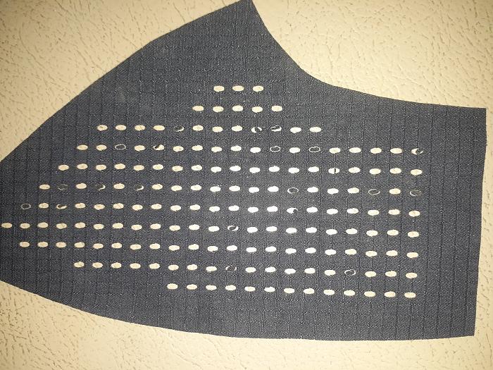

    Lỗi máy laser co2 1610 khi cắt kích thướt nhỏ
    Xin chào mọi người!
    e gặp tình trạng như này rất khó chịu ak.không biết giải quyết như thế nào?chỉ bị những lỗ nhỏ ở trong thôi ak,còn cái đường to cắt ở ngoài thì chính xác lắm.Click vào ảnh để xem ảnh lớn hơn.
    Mong được cao nhân chỉ giáo và hướng sử lí với ak

    Bác xem cái soft có tùy chọn về tốc độ cho đuờng tròn kích thước bé k, soft mình xài thì có cái đó, chỉnh lâi chậm là ok.

    Mình xài phần mềm RD v8 đó bác,ko biết cái soft bác nói là cái chỗ nào ak.Bác chỉ giúp với.tks

    bác vệ sinh lại hệ thống quang học xem sao

    Bác xem soft của bác ấy, mình soft khác nên k giống đâu.
