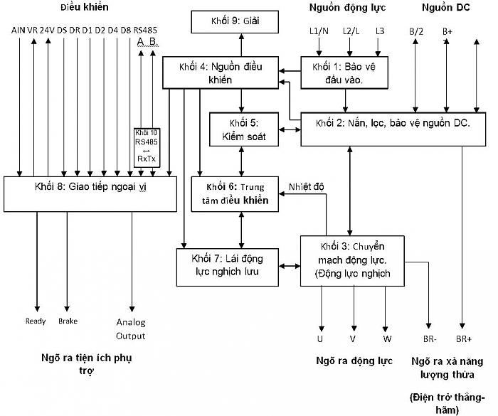

    Sau khi phân bổ và tận dụng hết các I/O của Vi điều khiển, cùng với các chức năng mà 1 biến tần phải có, đã hình thành nên sơ đồ khối cho biến tần:
  25. #16
    Nov 2019
    95
    12
    Được cám ơn 104 lần
           ở 45 bài viết
    Chèn lại hình:
  26. Thành viên đã cám ơn AT007 cho bài viết hữu ích này:
  27. #17
    Nov 2019
    95
    12
    Được cám ơn 104 lần
           ở 45 bài viết
    Trong đó:
    Khối 1: Bảo vệ đầu vào, có chức năng:
    - Bảo vệ quá tải, ngắn mạch cho mạch nắn điện, khối nguồn điều khiển, bằng cầu chì
    - Lọc nhiễu nguồn cấp.
    Khối 2: Nắn, lọc, bảo vệ nguồn DC, có chức năng:
    - Nạp điện chậm cho tụ nguồn động lực, tránh quá tải mạch nắn và nguồn cấp.
    - Nối nguồn động lực vào bộ nắn điện.
    - Lọc phẳng nguồn DC sau nắn bằng cuộn cảm và tụ.
    - Bảo vệ ngắn mạch, quá tải khối Động lực nghịch lưu, bằng cầu chì.
    - Cấp nguồn ra Ngõ xả năng lượng thừa (BR+).
    - Cảnh báo bằng led khi tụ đang tích trữ năng lượng.
    Khối 3: Chuyển mạch động lực:
    - Đóng cắt các ngõ ra U, V, W với nguồn DC bằng IGBT, tạo dòng 3 pha cung cấp cho động cơ.
    - Đóng cắt ngõ ra (BR-) xả bỏ năng lượng thừa khi motor chạy ở chế độ máy phát do quán tính hay thế năng …
    - Loại bỏ điện áp đỉnh nhọn, bảo vệ IGBT quá áp.
    - Báo nhiệt độ của tản nhiệt IGBT về Trung tâm điều khiển.
    Khối 4: Nguồn điều khiển
    - Cung cấp tất cả các nguồn DC cách ly cho toàn bộ hoạt động của biến tần.
    - Điều khiển nguồn cấp cho quạt giải nhiệt toàn bộ biến tần.
    - Xả năng lượng tích trữ trên khối 2 (nắn, lọc) nhanh chóng đến mức an toàn.
    Khối 5: Kiểm soát nguồn
    - Điều khiển khối 2 (nắn lọc) đóng điện khi tụ lọc nguồn được nạp chậm đến 60% điện áp nguồn, tránh quá tải mạch nắn và sụt áp nguồn cấp.
    - Đo dòng tiêu thụ và điện áp nguồn động lực và báo về trung tâm điều khiển.
    - Điều khiển khối 3 (chuyển mạch động lực) để đóng cắt ngõ xả năng lượng thừa (BR-).
    Khối 6: Trung tâm điều khiển:
    - Hiển thị giao diện với người dùng, trạng thái hoạt động của biến tần.
    - Cho phép thay đổi các thông số của biến tần thông qua các nút nhấn, giao tiếp nối tiếp RS232, RS485.
    - Lưu trữ các thông số cài đặt, lỗi và thời điểm xẩy ra lỗi.
    - Đếm thời gian hoạt động của biến tần.
    - Tiếp nhận các tín hiệu ngoại vi từ khối 8 (Giao tiếp ngoại vi) bao gồm:
    + Các tín hiệu ngõ vào AIN, DS, DR, D1, D2, D4, D8, A+,B-.
    + Nhiệt độ giải nhiệt khối 3 (Chuyển mạch động lực).
    + Tiếp nhận lỗi phản hồi từ khối 7 (Lái động lực nghịch lưu).
    + Tiếp nhận các giá trị đo của khối 5 (Kiểm soát nguồn) để biết tình trạng của nguồn cấp và dòng tiêu thụ.
    - Xuất tín hiệu Ready, Brake, Analog Output thông qua khối 8.
    - Điều khiển khối 7 (Lái động lực nghịch lưu) để điều khiển khối 3 (Động lực nghịch lưu) cấp dòng sin 3 pha ra U, V, W.
    Khối 7: Lái động lực nghịch lưu.
    - Nhận tín hiệu điều khiển từ khối 6 (trung tâm điều khiển) để điều khiển đóng cắt khối 3 (Động lực nghịch lưu).
    - Bảo vệ quá dòng cho khối 3.
    - Báo lỗi về khối 6 (trung tâm điều khiển).
    Khối 8: Giao tiếp ngoại vi
    - Cách ly các ngõ vào với khối 6 bằng “Opto” để bảo đảm an toàn.
    - Tạo các ngõ ra Ready, Brake, Analog Output.
    - Chuyển mạch chọn các kiểu ngõ vào/ra (PNP/NPN), (nguồn dòng/nguồn áp).
    - Nhận và truyền dữ liệu giữa các khối khác đến Trung tâm điều khiển.
    Khối 9: Giải nhiệt: Các quạt làm mát Khối 3 và toàn bộ biến tần.
    Khối 10: Chuyển đổi RS485 sang Rx/Tx.
    -Giao tiếp nối tiếp giữa khối 6 (trung tâm điều khiển) và máy tính.
  28. Thành viên đã cám ơn AT007 cho bài viết hữu ích này:
