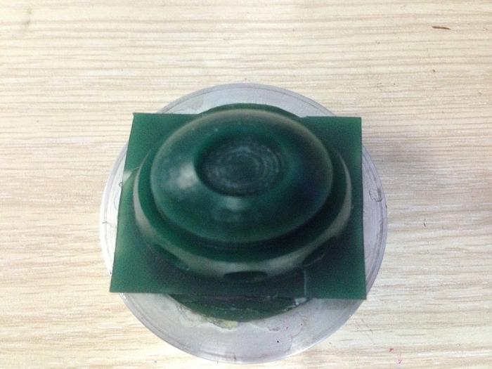

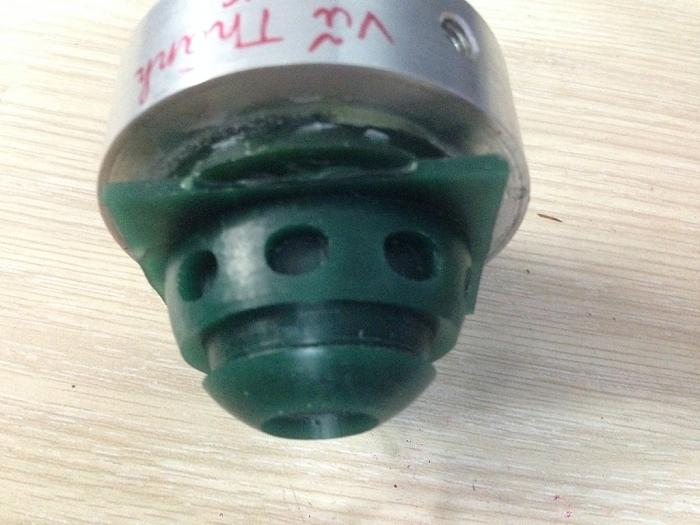

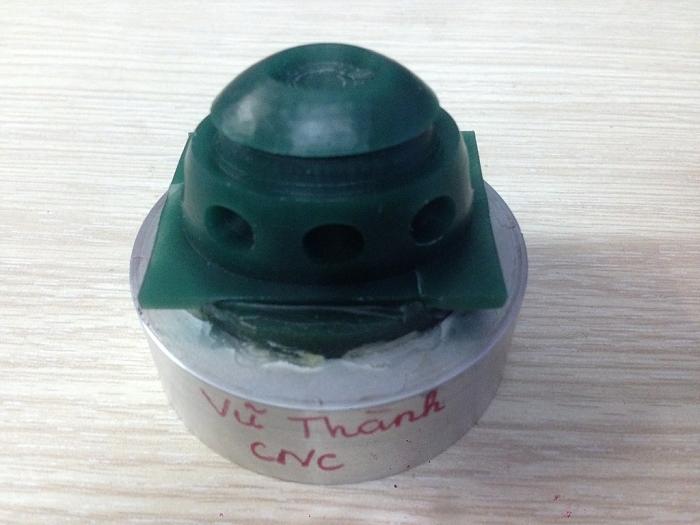

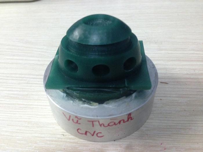

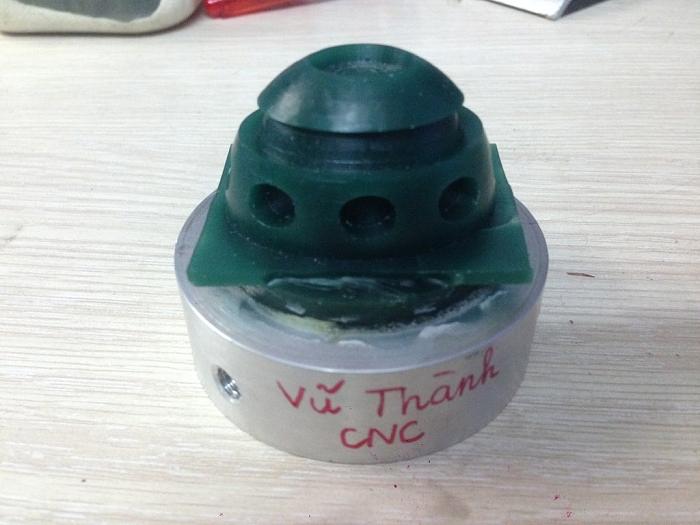

    Đây là video của thành viên Vũ Thành post lên you tube thời gian gần đây , em thấy rất hay , xin tác giả cho em post lại cho anh em học hỏi , chứ bên thớt kia đa số chúng em bị chém chuối hết rồi nên không bình luận học được cái gì.
    kèm theo hình ảnh sản phẩm

    Các bác thấy sao ạ , có bình luận gì không ? em có việc xin chút nữa bình luận sau cho vui ngày tết ạ.

    Nếu là vài năm trước thì khá là đỉnh, còn giờ chứ nếu phay vật liệu mềm thì kết cấu 3 trục xoay kia cũng không khó làm và phần mềm cam đã hỗ trợ đã khá nhiều rồi.
    Nếu muốn gia công 5 trục cần độ chính xác cao thì máy chế / bộ xoay chắc không thể đáp ứng được.
    việc đầu tiên cơ bản em nghĩ các bạn đã biết xài 1 trục xoay hoàn hảo chưa ? biết phối hợp phay như thế nào để ra được 1 bước tượng tốt nhất có thể đi ạ.
    có máy quá đơn giản , tiếp tục bước thứ 2 nghiên cứu ra Gcode 5 trục đồng thời , code làm ra phải chạy đúng nhé , chứ 5 trục chạy 5 kiểu ra cái thứ gì đó đó , tiến thêm bước này ta sẽ tính tiếp như thế nào chạy chính xác.

    em phân tích về sản phẩm em mới post nhé .
    máy bác Vũ Thành đã hoàn chỉnh nhất tới bước gần cuối rồi , chỉ còn bước chính xác nữa thôi ạ.
    --- file bác ấy chạy khối nữa cầu ( em nghĩ ) nhưng cảm nhận chưa được cầu , nó hơi nhọn rồi ạ
    --- mấy chi tiết hình tròn nó không tròn mà bị elip
    chứng tỏ cao độ Z0 chưa trùng với X0 và Y0 , ví dụ nếu chạy 1 chi tiết có độ dày 8mm , chỉ cần chạy ở độ cao 4mm và lật mặt , bảo đảm khi đo nó sẽ cao hơn 8mm.
    kết cấu bộ xoay hơi bất lợi cho việc đo vi tâm 0,0,0 của vật gia công khi post vào hệ trục của máy nó không trùng với X0Y0Z0 của máy , phải lệch tâm 1 đoạn Z.
    --- cách khắc phục là phải tìm lại điểm Zero của máy cho thật chính xác.
    - bất lợi của máy là dùng bộ xoay của sherline , bộ xoay này có độ rơ , hệ số truyền cao nên tốc độ xoay chậm , việc chạy 5 trục đồng thời việc đảo chiều liên tục nên cơ cấu này không ngon , nếu được tìm harmonic mặt bích là chuẩn. Tăng tốc độ gia công nên chuyển qua hệ truyền động đời mới có hồi tiếp sẽ cải thiện tốc độ và an tâm trong khoảng mất bước trong gia công.
    - do hạn chế cao độ tâm xoay trục A nên khi gắn trục C vào nên phải chấp nhận gia công lệch tâm xoay nên việc đi dao sẽ mất khá nhiều thời gian
    --- do đó máy muốn ngon là phải thiết kế đồng bộ ngay từ đầu để có thể đạt được góc xoay lớn nhất
    Mà hình như bác ấy muốn gia công elip hay sao ấy , có lẻ em đánh giá sai.
    test chuẩn là gia công 1 khối lập phương , sau đó đo kích thước thật thì sẽ hiều mình đã sai ở đâu liền.

    Kaka với chi tiết này nói chung là nếu dạng Index thì em làm code cũng đc. Khó hơn thì phải có mấy tay trùm sò mới chơi nổi.
    Trong hình thì em thấy nó nghiêng nghiêng chứ hổng biết là có phải do ý đồ của bác Vũ Thành hay không nên chưa dám phán.
    Bộ AC tâm xoay hơi khó nhai, X0 Y0 Z0 hơi bị cao, dùng 1 con dao thì ổn chứ thay dao chạy thô chạy tinh chạy từng module là ăn hành cả củ luôn, chạy nhôm là bất khả thi với kết cấu trục C. Công nhận em phục bác VT ở khoảng này
    Bộ trục xoay AC muốn ráp chuẩn thì phải canh tâm thật chuẩn, lệch tâm là phiền não lắm lắm, có khi nhận ra sự thật là ta làm lại từ đầu ngay .
