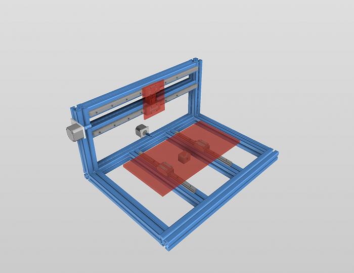

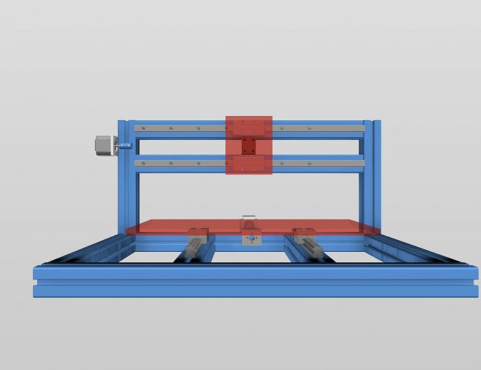

    em muốn làm 1 cái cnc hành trình 210x400 vì đã mua được ray bản 15 rồi ạ
    đây là hình khung máy em dựng lên sử dụng nhôm 4040 làm khung ( ban đầu là dùng 2020 nhưng đã được chỉ thay lên 4040 ạ)
    mục đích sử dụng là phay pcb và mica thì khung máy như vậy đã ổn chưa và có chỗ nào chưa hợp lý mong các anh các bác góp ý ạ

    Bạn nên gia cố 2 cái trụ đứng cứng vững hơn.

    cho 2 cây xéo hoặc làm luôn 2 miếng nhôm tam giác 2 bên cho cứng nha
    vâng e cungz nghĩ là dùng nhôm tam giác 2 bên
    nhựa giống cái máy cnc 2418 hay 3018 gì đó đúng ko ạ
    vâng em sẽ bổ sung thêm cho 2 thanh trụ kia
    về nhôm 4040 có cần lên loại 4080 hay loại nào khác không ạ
