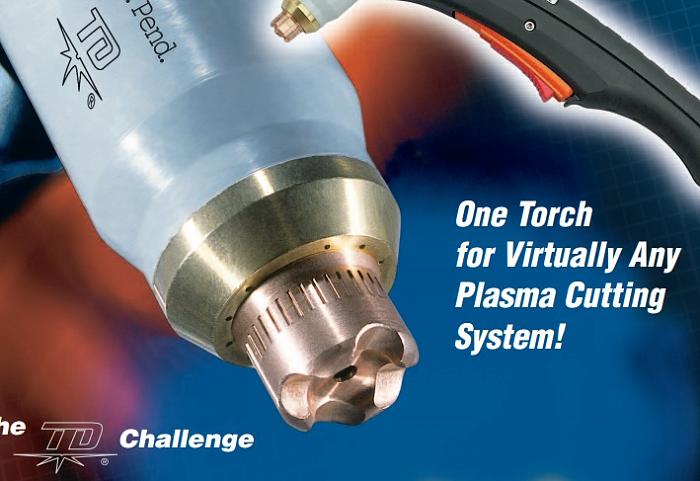

    Chả hiểu lý do gì lại không tư vấn ở đây luôn để anh em còn học hỏi nhỉ.
    - Còn theo em, đơn thuần cắt plasma với gió thường thì không cháy mép nhiều thì cũng cháy ít thôi, với inox em nhớ thường có option thêm khí khác nữa để cho vết cắt đẹp hơn + ít cháy hơn.
    Mục đích chính vẫn là giúp chủ toppic này giải quyết vấn đề thôi các ahdvip. Có nhiều vấn đề cần hỏi trc khi tư vấn phương án, mình cũng ít tg online nên muốn gọi cho nhanh.
    - Đúng như bác nói, cắt Inox thì dùng nito để cắt sẽ hạn chế dc 1 phần nào cháy cạnh. (nhưng chưa phải là vđ chính)
    - Với cắt Inox mỏng <2mm thì để dòng cắt tù 20~30A thôi, nếu lớn hơn thì cháy là đương nhiên. THường với mình, Inox304 dày 1.5mm, dòng 30A, để tốc cắt khoảng 4000mm/ph, nếu chậm hơn sẽ gây cháy cạnh. Tuy nhiên nó còn phù thuộc vào công nghệ của nguồn nữa. Nó có cắt đứt được hay không với tốc đó.
    Với nguồn PM45 của bác darkherod thì bác có thể thay bằng mỏ SL60 của Thermal Dynamics (bên mình có Kit để chuyển đổi). Về cấu tạo mỏ thì bác có thể tra Datasheet, nhưng đơn thuần là mỏ SL60 có nén hồ quang trước khi phun ra đầu mỏ, làm cho ngọn hồ quang Plasma nhỏ lại và dài ra giúp nguồn nhiệt tập trung, sẽ cắt nhanh hơn và ít bị cháy cạnh
ID:	7285Click vào ảnh để xem ảnh lớn hơn.
Name:	mo cat sl60.jpg
