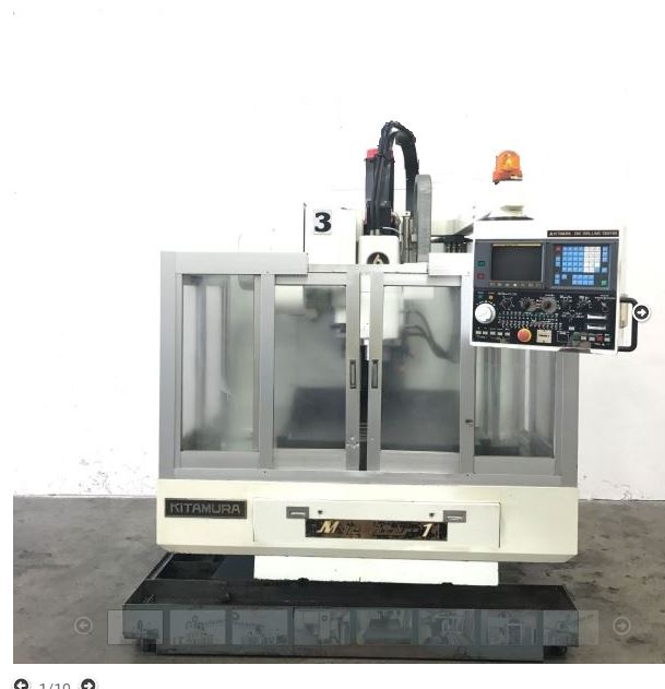

    Chào các anh trên diễn đàn, hiện em đang dùng con CNC Kitamura Mycenter1, dung lượng trên bộ nhớ nó tầm 126Kb, chạy những chi tiết nhỏ,đơn giản thì ok,nhưng khi chạy 3D như khuôn thì bộ nhớ máy nhỏ quá, nay em muốn hỏi là có cách nào nâng cấp bộ nhớ cho máy hay chạy trược tiếp thông qua USB hay máy tính được không ạ ? Em đọc tài liệu thì thấy có thể mở chức năng DNC trên máy,sao đó kết nối máy tính chạy trực tiếp G-code từ máy tính,không cần đổ chương trình vào máy, có thử chỉnh trong parameter theo như chỉ dẫn nhưng không thành công. Hiện em đang dùng bộ truyền DNC để nạp G-Code cho máy. Máy em hệ điều hành Fanuc O-M C. Có anh nào đang dùng con này hay biết có thể giúp em không ạ ?

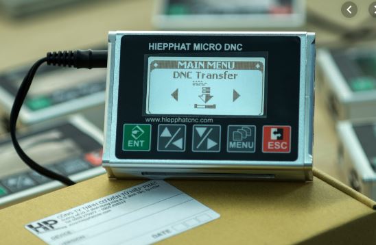

    Hiện tại em chưa biết bật chức năng DNC trên máy CNC, em chạy máy thông qua bộ truyền DNC ngoài bằng cách nạp chương trình vào đó thông qua USB rồi từ đó đẩy nguyên chương trình lên bộ nhớ CNC,với chương trình ngắn thì ok,nhưng với chương trình dài thì truyền hết bộ nhớ,máy CNC sẽ báo lỗi hết bộ nhớ ạ, em muốn hỏi là để bật chức năng DNC trên máy CNC như thế nào ? Trên bảng điều khiển của máy không có nút nào bật ạ.

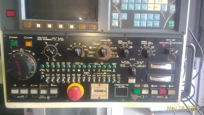

    bác chọn chế độ Tape để nhận chương trình truyền trực tiếp từ máy tính hoặc bộ DNC nhé bác. bộ điều khiển fanuc OM thì thường đường truyền là 9600 bác ah Click vào ảnh để xem ảnh lớn hơn.

    1. Chuyển sang chế độ TAPE
    2. Bấm để truyền g code trên bộ truyền DNC ( hỏi hiệp phát để biết)
    3. bấm nút cycle start trên máy CNC.
