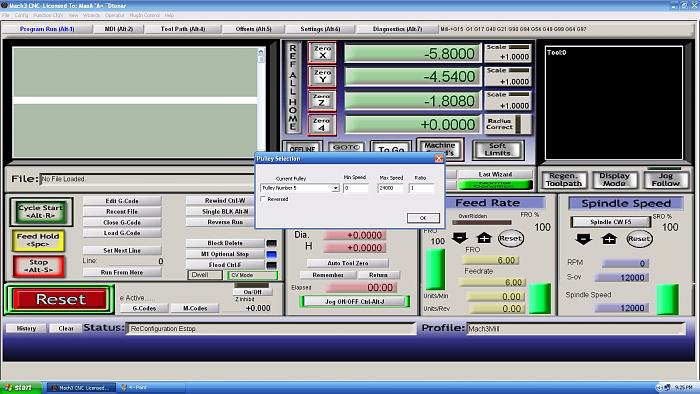

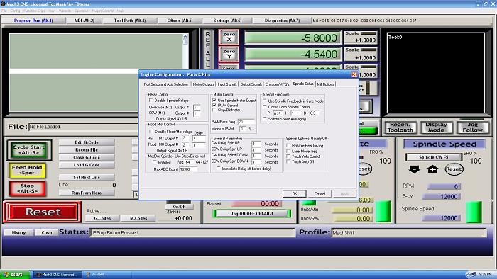

    Cách test thế này. Khoan quan tâm cái VFD nó chạy thế nào.
    Test xem có tín hiệu ra tới BOB ko đã. Các bước test như sau:
    1. Bạn config mục spindle như sau: StepPin:1, DirPin:0, StepPort:1, DirPort:1, PWMfre:100
    2. Thử bật spindle rồi thay đổi tốc, đồng thời đo áp ngỏ ra 0-10V trên BOB. Nếu áp thay đổi theo từ 0-10V là Ok. Nếu ngược thì vào revert StepLowActive.
    3. Có thể test thêm theo kiểu, đo áp ra, sau đó đổi StepLowActive rồi đo áp ra, so sánh.
    4. Vẫn không được thì đổi BOB thử. BOB lỗi cũng có khã năng.

    E đã test với PWM 100-400 nhưng vẫn vậy... spin chỉ quay ở tốc độ tầm 50rpm/p... bt hiển thị 0-20hz... ko điều chỉnh đc tốc độ trên mach3..
    đo áp ra ở chân 0-10v lúc mở spin = bob thì chỉ có 0.28v có định ko thay đổi...e cũng test với bob khác cũng vẫn bị y vậy... nản quá ko lẽ phải đấu biến trở ngoài để chạy...

    Có lẽ là do bob bị lỗi thật rồi...e nghĩ là nó bị chập đâu đó r... cái Biến áp e đang cấp nguồn cho bob khi ko đấu vào bob thì nó bình thường...đấu vào bob rồi đường ra 24v nó còn có 3v..và BA nóng lên có mũi hôi..
    Khi ko có áp 24v thì chân 0-10v vs gnd ko thông mạch...khi có áp thì đo thông mạch... [ chắc là do chập đâu đó ]
    e thay bob 1 relay nó chạy ok r... cám ơn a hỗ trợ...

    Những dấu hiệu này đúng ra ngay lần test đầu tiên đã phát hiện ra chứ nhỉ?
