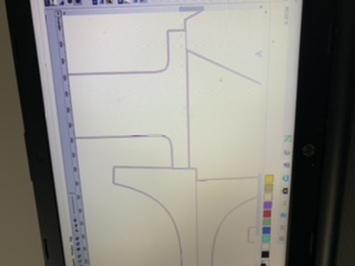

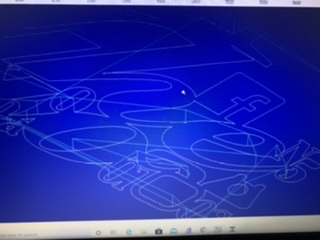

ID:	77755Các bác cho rm hỏi lỗi này là lỗi gì ạ khi em dùng công cụ nest để xếp chữ vào nó toàn bị dính thế này Click vào ảnh để xem ảnh lớn hơn.

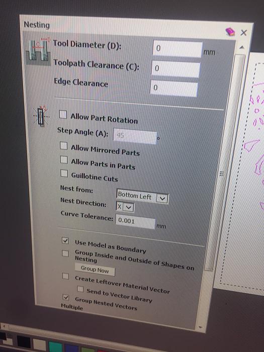

    bạn chọn độ rộng dao, khoảng cách offset chưa đúng
    May 2019
    Bạn chỉ mình cụ thể hơn đi mình cũng mới vào nghề nên chưa hiểu hết được cảm ơn bạn

    trên hình có minh họa đó bạn
