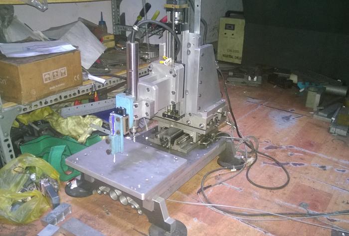

    "Dự ớn" mini thôi các bác ạ.
    Tình hình là mình đang thử sức làm bộ điều khiển dạng standalone cnc cho con máy viết chữ.
    Do chưa hoành thành nên minh chỉ test thử trên con cnc mini siêu cùi thôi ạ
    - Kit SMT32F103RCT6
    -XY hành trình 140x140, vit me cơ bước 2.5mm. Đang gắn motor 2 phase size 60, vi bước 1600xung/1 vòng
    -Z hành trình 100, vitme bước 10mm, motor size ASM42, vi bước 5000xung/ 1 vòng.
    Con máy
    Test chạy tới chạy lui chạy xuôi chạy ngược ạ
    Mẫu test đầu tay
    Các bác xem xong góp ý mạnh mẽ một chút cho em nó nhanh hoàn thiện ạ.

    Cái này giống may hơn là vẽ.
    Cám ơn bác, mình sẽ cố gắng hoàn thiện để nó thành máy viết chữ ạ
    Bác Ona nhớ làm bên nữ trang thì phải, hèn chi máy đẹp như trang sức.
    Lạy luôn, gặp 1 lần cách đây hơn 3 năm, mà bác nhớ dai thế
    Máy chắp vá tè le bác à
