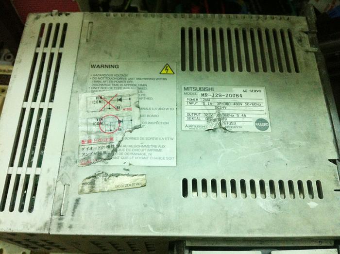

    Mới rửa siêu âm sau khi nhận hàng của cụ Solero, con này giống hàng chưa xài bao giờ nhưng để ngoài tủ nên bụi bặm.
    Bác nào xài qua con này chưa giúp em cái, không hiểu sao chân kết nối motor U V W nối lại với nhau như hình dưới?
    Lần sửa cuối bởi ghoang, ngày 13-09-2014 lúc 05:56:48 PM.
  15. #12
    2,278
    Em thấy một số thiết bị để bảo quản họ hay nối các pin lại với nhau như kiểu để chống tĩnh điện ấy. Nếu đúng hàng NÓS thì chúc mừng bác.

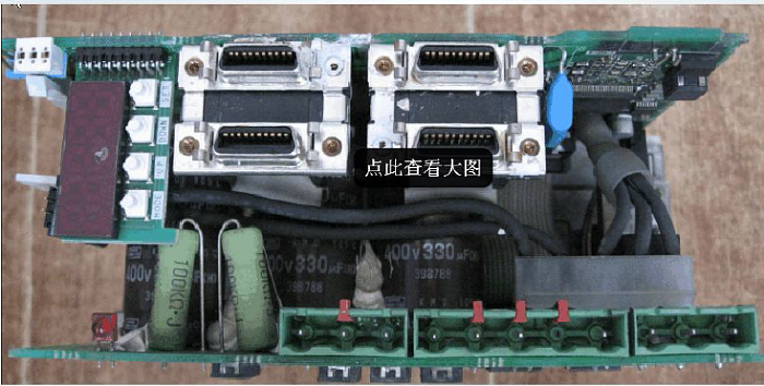

    Mới tìm thấy cái hình nội tạng của con J2S-200A trên mạng, suy đoán nối ngõ ra motor để chống tính điện có lẽ không khả quan cho lắm.
    Có lẽ nó dùng hãm động năng (dynamic brake) chăng?

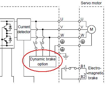

  18. #14
    88
    Được cám ơn 39 lần
           ở 19 bài viết
    Cái nối ngoài thì anh không biết chứ trong Servo Driver thường có 1 relay nối 3 chân của Motor nhau. khi SON thì nó mới nhả ra
    Khi có sự cố thì Motor sẽ hãm tránh sự cố (như hãm trong thang máy)

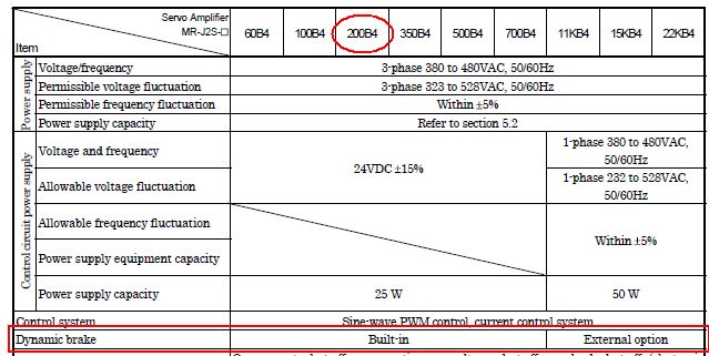

    TP.TDM-Bình Dương
    327
    69
    Được cám ơn 88 lần
           ở 65 bài viết
    Đã hiểu vẫn đề nó chính xác là Dynamic brake built in. Công suất lớn nên phải nối như thế

    Dòng Panasonic anh thấy 50W cũng có dynamic brake
