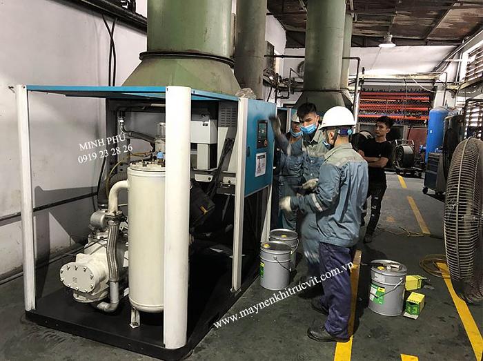

Sau đây Minh Phú xin giới thiệu một số quy tắc và chế độ bảo trì theo quy định chung:
- Kiểm tra bộ lọc khí và thiết bị xử lý khí nén, xả nước ngưng tụ và chất bẩn đúng quy cách; điều chỉnh bộ bôi trơn khí nén (nếu có sử dụng).
- Trao đổi với người vận hành để biết về tình trạng hoạt động của hệ thống khí nén, có điểu gì bất thường xảy ra không?
- Kiểm tra sự rò rỉ ở các bộ phận, các đường ống dẫn khí; lưu ý việc các đường ống dẫn khí có bị gấp khúc hay bị các hư hỏng vật lý khác hay không?.
- Kiểm tra tình trạng mài mòn, bụi bẩn ở các bộ phận phát tín hiệu.
- Kiểm tra các ống lót trong xi lanh và kiểm tra các bệ lắp xi lanh.
