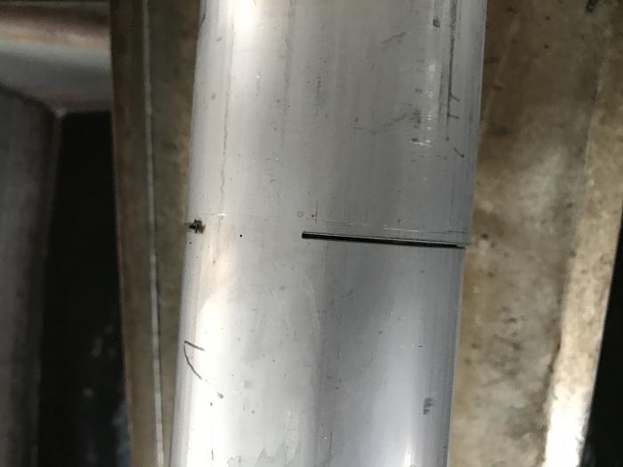

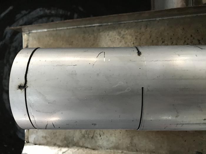

    Chào các bác, hiện máy plasma của e bị trường hợp cắt không đứt rời chi tiết theo e quan sát nguyên nhân là do bắn tia trễ và lần cắt sau lại trễ hơn lần cắt trước. Máy e mới gặp vấn đề này gần đây trước đó thì máy không bị như vậy, các thông số cài đặt đều tương tự trước. Có bác nào biết xin chỉ giáo giúp e với ạ. Cảm ơn các bác.

    Dạ, cám ơn bác, nhờ bác mà e đã kiểm tra lại và xử lý được rồi, e không nghĩ là nó bị tuột mất dây nối HV/HF của máy .

    Nếu máy không có THC, không có tín hiệu Arc Ok thì cách khắc phục là thêm lệnh chờ vào sau lệnh M3
    Dạ, e dùng THC proma á, bữa e chạy thấy nó cắt không ổn thì ra là do bị tuột mất dây nối HV/HF của nguồn bác ạ, e cảm ơn các bác đã giúp đỡ
