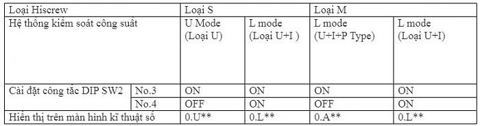

  • Loại Hiscrew S và M trang bị 2 chế độ kiểm soát công suất.
  • Có thể chọn 1 trong 2 bằng cách quay số 3 & 4 của công tắc DIP SW2 ở bẳng mạch in.
Lưu ý:
Cột đậm chỉ cài đặt tiêu chuẩn nhà máy
Dấu + chỉ rằng CPU chọn tự động loại công suất 2 hoặc 3 bất cứ khi cái nào chính xác hơn
Không đặt SW2 số 3 và 4 thành những cái khác ở trên.
