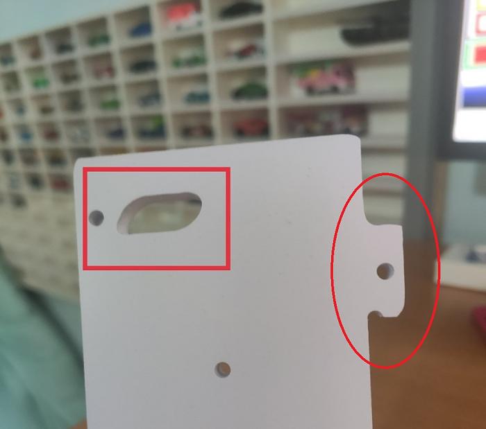

Xin chào các bác, em cho chạy thử với mach3 sau khi thay bob 2.4.3 của machviet, với tốc độ và gia tốc tương đương, tất cả đều ổn trừ hình vuông và 1 số biên dạng có góc bị gắt hoặc quá nhỏ. Em cắt các chi tiết khớp gài mà bị vậy là ko sử dụng đc.
Ảnh: (thay vì hình vuông ra hình oval)

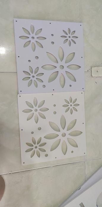

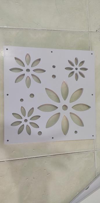

Còn cắt hoa văn thì khá ổn cho đến khi cắt các góc vuông phía ngoài: (hình ảnh so sánh với NCstudio)

Theo em nhìn và cảm nhận thì hình như trục X cắt nhanh xảy ra độ trễ. X chưa hết hành trình thì Y đã kéo lên.
