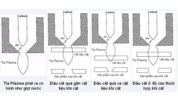

1. HẠN CHẾ VẾT CẮT BỊ NGHIÊNG
Khi cắt bằng máy cắt plasma CNC, người vận hành nếu không để ý và điều chỉnh thông số sẽ dẫn đến vết cắt kim loại bị nghiêng. Điều này là hoàn toàn bình thường trong khi vận hành máy cắt Plasma CNC. Nguyên nhân là do tia Plasma được thổi ra từ béc cắt có hình giọt nước, phần giữa phình ra và khi đi qua tấm kim loại, nếu người vận hành không điều chỉnh thích hợp sẽ dẫn đến vết cắt nghiêng, độ nghiêng tùy vào độ cao tia plasma khi tiếp xúc với kim loại.
Nếu gặp trường hợp này thì người vận hành máy cnc Plasma phải tính toán làm sao cho độ cao mỏ cắt so với bề mặt kim loại thích hợp nhất. Tuy nhiên, hiện nay một số nguồn cắt Plasma đều có các thông số hướng dẫn chi tiết điều chỉnh độ cao mỏ cắt đối với các vật liệu cắt dày mỏng khác nhau rất chi tiết nên người vận hành chỉ cần cài đặt đúng thông số theo hướng dẫn là vết cắt sẽ giảm tối đa độ nghiêng, làm tăng chất lượng sản phẩm lên một cách rõ rệt. Khi khách hàng mua máy cắt plasma cnc của MTA, nhân viên kỹ thuật của MTA sẽ hướng dẫn khách hàng chi tiết về vấn đề này.
