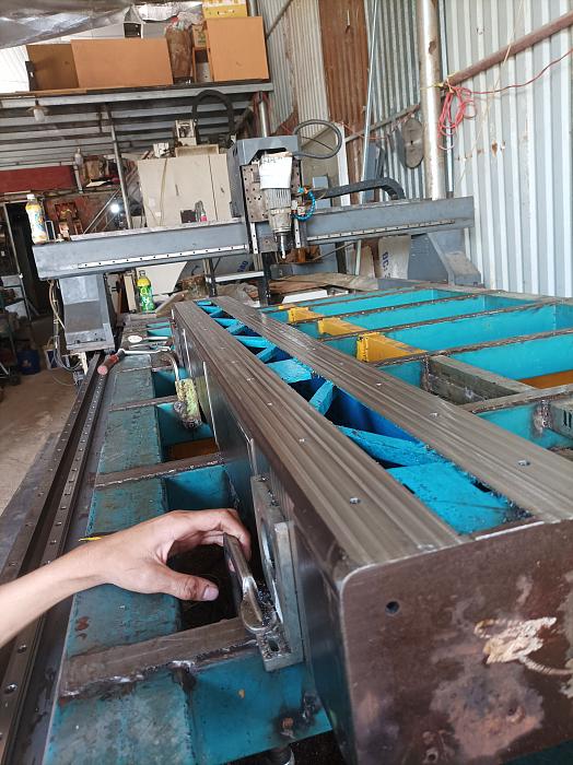

    Dự án máy phay sắt sau bao nhiêu năm đam mê đã thành công
    Mặc dù thời thế đã thay đổi rất nhiều, công việc trong lĩnh cnc cũng đã xuống thấp, có thể nói là chạm đáy, số lượng anh em còn đam mê chế cháo, còn trụ lại với nghề đếm trên đầu ngón tay . Và đa số anh em đã chuyển qua một số group khác như Zalo, Facebook...xong giá trị kiến thức về cnc còn lưu lại thì không đâu bằng diễn đàn cncpro này cả!... cũng đã lâu vì cơm áo gạo tiền, áp lực của công việc, áp lực của cuộc sống mà không có thời gian lên diễn đàn, để trao đổi học hỏi thêm kiến thức hay tìm đầu ra cho cnc. Nay cũng đã rãnh rỗi nhiều nên lại quay về chốn cũ chém gió...mặt dù biết nó chả là gì so với những anh em đã thành công . Song với mình thì đây có thể là dự án thành công nhất.. suốt 10 năm đam mê ...và cũng có thể là dự án cuối cùng.

    Con đó mình mua cái khung máy cũ của hãng sk Trung Quốc rùi lên lại. Khung máy Trung Quốc đời cũ khá cứng cáp và độ chính xác đường lắp ray cũng cao. Mình chạy nhiều chi tiết máy cỡ khủng cho các nhà máy ở khu công nghiệp Đà Nẵng cũng thấy phản hồi tốt. Không có đơn nào bị trả lại. Việc làm khung máy là vấn đề nan giải . Mình cũng từng đặt làm 1 khung máy ở 1 cơ sở có máy phay giường dài 6 mét xong khi lắp ray vẫn bị kẹt. Sau nhiều lần đi sửa máy cắt ván trung tâm có thay dao tự động của Trung Quốc thì mình thấy độ chính xác của nó rất cao( có khi đạt đến 0.02mm) . Nên mình quyết định mua 1 khung máy trung quốc của 1 Hãng có tiếng để làm con máy mẹ chuyên phay khung. Kết quả quá bất ngờ... Trên cả sự mong đợi. Những cái khung làm ra chạy rất mượt. Độ chính xác cũng cao.

    Đúng vậy đó Bác. Những hãng sản xuất máy cnc lớn của Trung Quốc nó làm lớn, nó chơi lớn, nó mua máy phay giường lớn hành trình 6 đến 12 mét của nhật hay của mấy nước châu Âu để sản xuất khung máy. Khung máy phay ra chất lượng cao để xuất đi các nước tư bản. Sau khi tụi tư bản sài chán lại được nhập về Việt Nam. Việc lấy những cái khung máy đó để chế sang máy phay sắt là con đường duy nhất, rẻ nhất, nhanh nhất để có được một con máy mẹ với độ chính xác cao dư khả năng làm ra nhưng con máy cắt ván 1325 hay máy đục gỗ. Có được máy mẹ thì sẽ có được sự chủ động trong việc chế máy.
