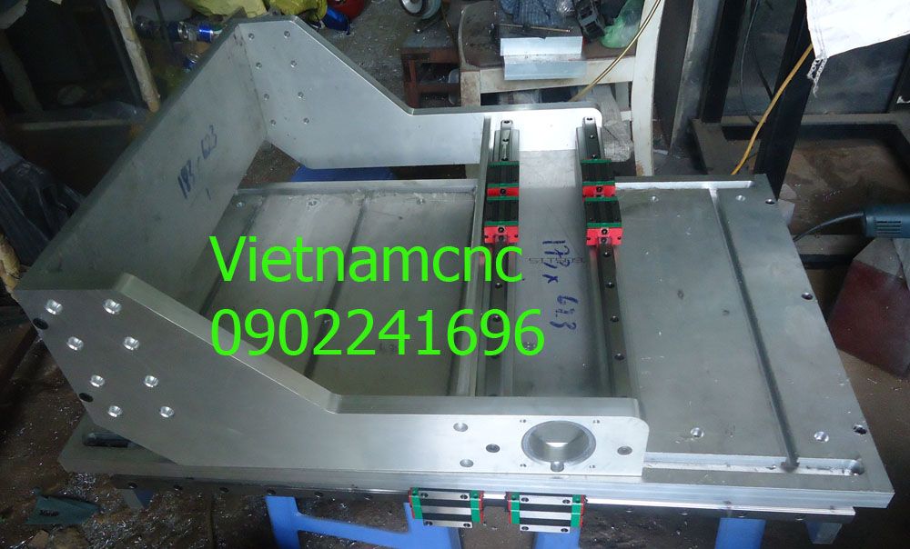

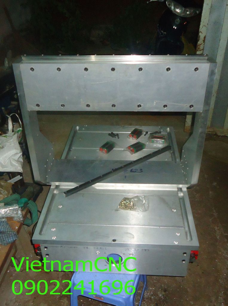

    Bàn máy này không kẹp được 2 bên, vậy cái hình chữ nhật bao quanh bác làm mấy công đoạn mới cắt xong được thế?
    3CD:
    1- cắt 2 bên
    2- cắt ngang trên
    3- Sáng ra dời kẹp trên vào trong --> cắt dưới
    Thông thường thì kẹp ngoài hết và cắt trọn hình chừa bottom 0.05 ~ 0.1 mm cắt là OK.
    Không thì em có thể dán thêm băng keo 2 mặt ở dưới tấm nhôm, sau đó cắt vô tư!
    Còn chiêu nữa là chừa Bridge rồi sau đó dời kẹp ra cca81a81t rồi để cắt mấy chỗ bridge. cũng OK.

    Có vẻ nông dân nhưng mình thì lót tấm gỗ (nhớ phay phẳng) phía dưới - khoan 4 lỗ -> bắt 4 con vít -> xong tùy ý làm gì thì làm bất cứ chỗ nào trừ chỗ 4 con vít
    Cũng có lúc chơi kiểu này, nhưng tấm gỗ phải khá phẳng, nếu không phay đứt thì sẽ không được chính xác với tấm to. Cho nên đôi khi phải phay phẳng cả tấm gỗ trước.

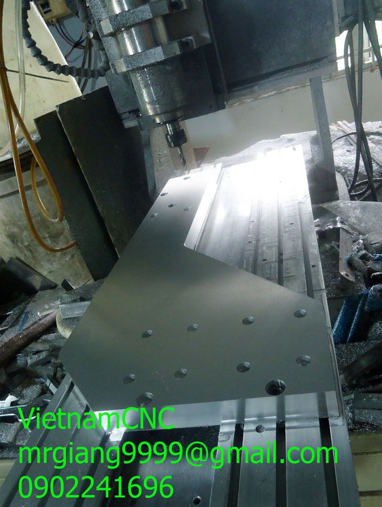

    Tiếp 1 sản phẩm mới ra lò!
    Aluminium 6061, 25mm

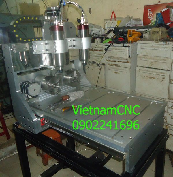

    up tiếp siêu phẩm Router aluminium:

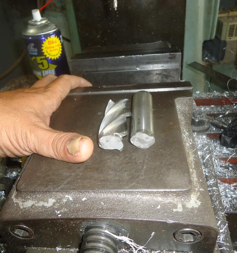

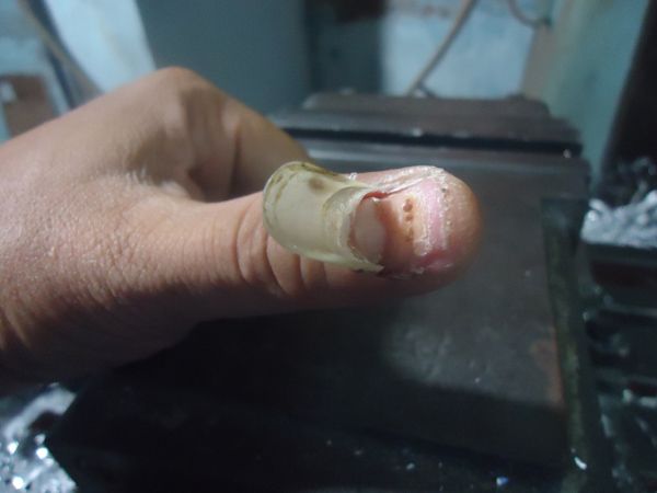

    Dự án treo vì chủ đầu tư chậm rót kinh phí!
    Cuộc đụng độ giữa mũi phay D25mm S1000rpm và ngón tay cái, kết quả bất phân thắng bại!

    May đóa anh Giang

    May đóa anh Giang
    Cũng moay!
    Nếu đi cả cái ngón thì toi!

    Ghê quá bác ợ, tháng này bác bị cắt thưởng nhé

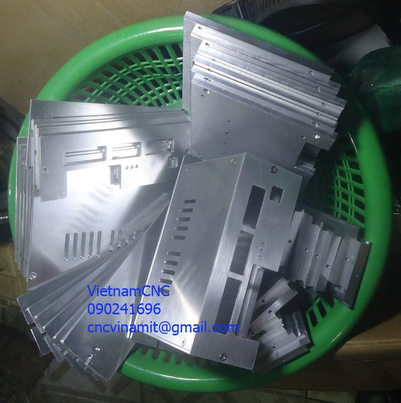

    Này thì vỏ hộp ampli, driver, thiết bị điện tử....làm chơi vui cho đỡ buồn!

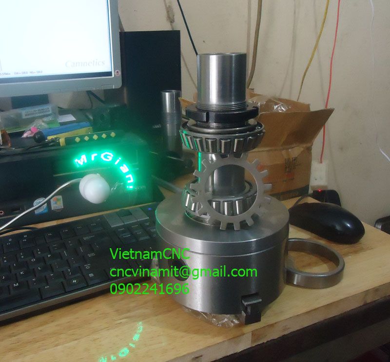

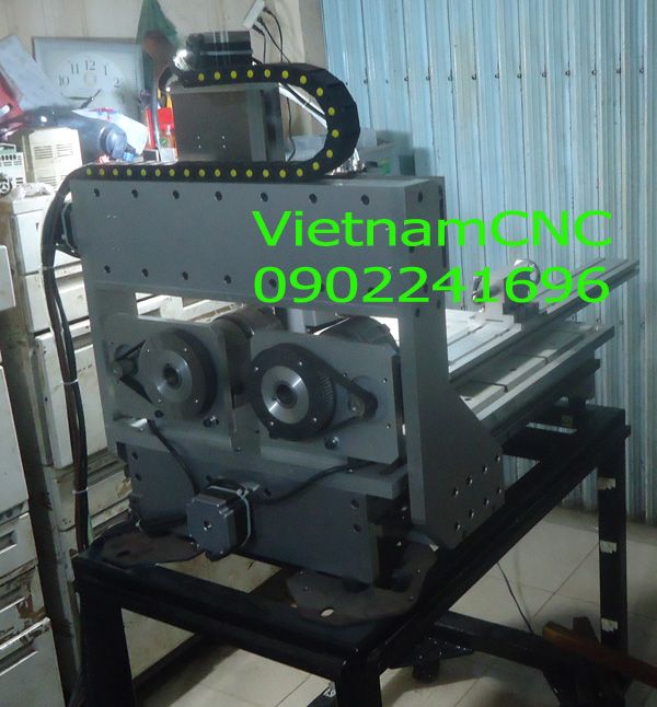

    Mới làm cái này....
    Còn phay rãnh then và làm pulley nữa....
    Nghe người ta bảo là headstock của máy tiện...
    Mâm cặp 130mm, lỗ thông 30mm
    Mình gắn 2 cái bạc đũa mong muốn chạy 3000rpm làm trục A hoặc tiện đồng thau nhôm thôi......

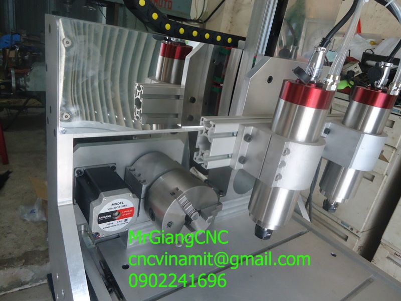

    Lâu lâu cứ làm máy 4 axis hoài, lần này cho cáp mâm cặp 130mm cho hoành tráng.
    Mục d8i1ch: đục tượng D200mm cao 700mm, 2 trục xoay, 2 spindle.

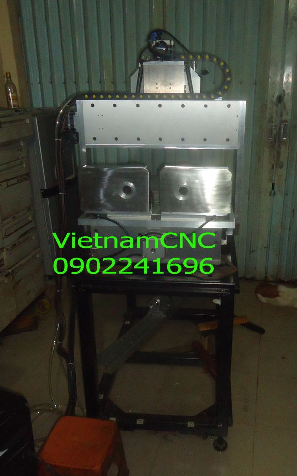

    Cập nhật hình ảnh máy đục tượng D200 x L650 trước khi giao máy:
    Tủ điện: Driver 860H, biến áp nắn lọc 90VDC, Biến tần Hitachi 7.5KW
    2 A axis tỉ số 1/5, đai XL bản 20mm, mâm cặp D130mm, lỗ thông D30mm, motor Shinano 6A, 8 wire nối parallel cho moment cực mạnh:
    Mặt tiền và hậu của máy:

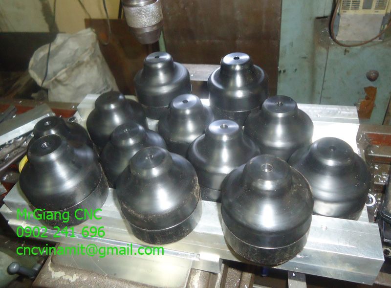

    Này thì tiện CNC
    Thời gian chạy 4 phút / 1 sản phẩm
    Sau 1 lúc thì ra thế này:

    bác giang thò tay móc phôi em nhìn sỡ cả gai ốc (mặt đù biết là nhựa ) em có anh bạn đang tiện inox thấy phôi quấn thò tay lấy ra nó giật phát đi mịa hết lóng tay .
    P/s mà nhựa này là gì thế bác ?có phải POM ko ?

    câu chuyện cái lóng tay nghe thấy ớn quá anh
    cái này nhiều bác trên chục năm kinh nghiệm rồi vẫn dính vì 1 vài phút lơ đễn , làm việc trong vô thức ,làm việc với máy móc vô tri là vậy .
    P/s sắm cái móc bavia đi bác giang ơi !

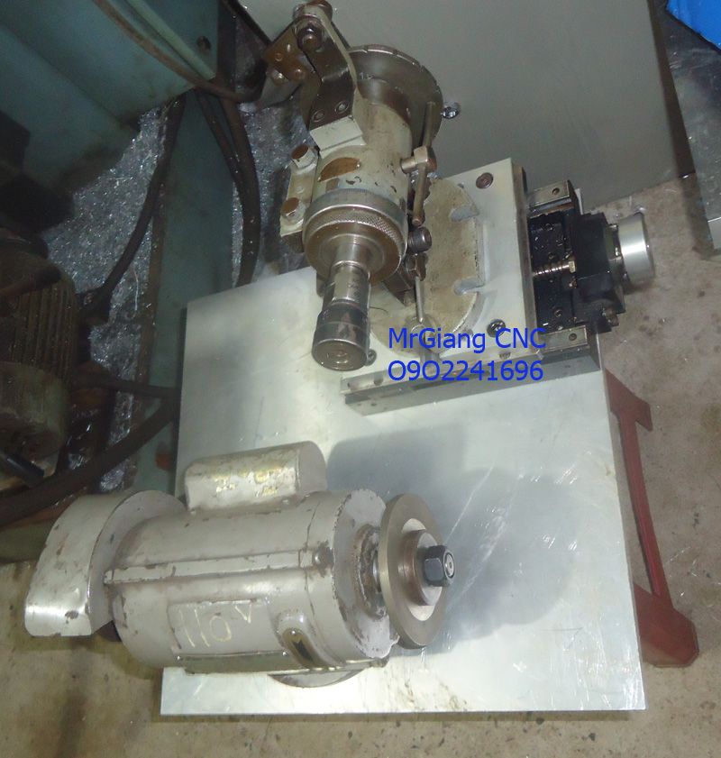

    Úi mấy cái xác JAV rã ra độ lên vít me bi làm máy tiện cnc phục vụ nhu cầu cho xưởng bạn tớ ấy mà!
    Nhưng mà cảm giác thì giao diện và tùy biến tiện Mach3 Turn chán phèo... thua cả mach3 mill.
    Tiếp: Này thì máy mài dao búa, cựa gà, kiếm nhật....
