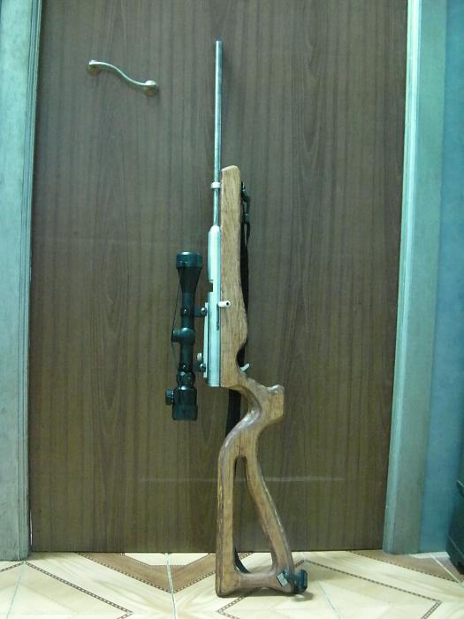

    Sau bao năm tháng chơi đủ các loại hobby, nhưng vẫn không bỏ được thú vui trẻ con thuở còn thơ đó là chơi súng
    Xưa kia mình rất thích làm súng giấy, súng dây thun, súng gỗ, súp bắp bắn diêm v.v.v
    Giờ thì thích Airsoft gun, sưu tầm và ngâm cứu
    Rồi chuyện gì đến cũng sẽ đến. Một đêm ngồi hị hụi vê sinh cây Sniper Cen5 M50 nổi tiếng mạnh và chính xác. mình mày mò từng chi tiết và nảy sinh kế hoạch tự làm cho mình một cây tượng tự
    Và bắt tay vào làm. Lúc đầu định làm một cây có cấu trúc hammer vale và bình khí nén. sau vài ngày gia công xong bình khí và vale điều áp vale xả ok, bắt đầu thử nén khí vào bình hơi bằng máy nén thì thất vọng vì bình khí của minh nhỏ và không lọc được hơi nước khi tích hơi làm cho bình khi không đủ áp.
    mất vài ngày tính toán cuối cùng chuyển sang chơi spring air piston đơn giản và dễ hơn vì có sẵn mấy cái cilinder của bãi vác về. Thế là chơi, hì hui 2 đêm cuối cùng em nó cũng thành hình.
    Bắt đầu tìm mua barel làm nòng, tìm mỏi con mắt khắp nơi khong có chỗ nào có loại ống đạt chuẩn 6.01, 6.03mm.tức điên luôn quyết định ship về
    Lục Ebay và các shop tìm loại tượng thích, hỡi ôi giá trên trời không àh từ 39$ - > 300$ từ loại Brass- Alu - Steel - Titan ôi thôi đủ thứ. Bấm bụng lượm một em Brass 600mm 6.01 hop up nhưng khi pair thì nó thông báo không ship về vn với lý do hàng cấm nhập
    Ặc không đâu sống mà bị kêm cặp như con gà như vn. Bực
    Không từ bỏ ý định lại quyết tâm tìm và cuối củng cũng mò ra được một thằng chuyên sản xuất các dòng sản phẩm tube chuyên dụng cho Air soft nhưng ở dạng thô.Kakaka với giá khá mềm 12$+ship 6$ thế là múc luôn, 18 ngày sau chuyển về đến tận cửa. Baba ra nhận không biết cái gì. khi khui ra chửi một tăng vì cái tội mua cái ống chút xíu giá hơn mấy con gà kakaka
    mất 2 đêm ráp test, cân chỉnh và rồi bóp cò, theo thử nghiệm thì tầm xa khoảng >60m với bi nhựa Japan 6mm. độ chính xác trong tầm 25m. lực bắn thủng lon bia không nước trong tầm 5->6m
    Kết quả thử nghiệm 3 chú se sẻ trên mái nhà hàng xóm cách <10 đều làm mồi cho lũ chó hàng xóm
    Nói nhiều quá giờ cho anh em muc sở thị em nó

    đúng cái mục mình thích, nhưng do tài nghệ kém nên mua đồ diy thôi, "o ngờ ong nờ ong nong huyền" này không khương " tuy ế n " phải ko bác. có người diy ống tuýp máy cắt cỏ hình như 5.4 vừa với chì 5.4 luôn bắn độ chụm khoảng dồng xu ở vị trí 15m. em chưa hiểu spring của bác ra sao mà kết cấu ngắn và uy lực lại cao thế có thể chia sẽ được không?

    hình như air... thì không có khương tuyến, nhưng air -gu n thì có , thấy món này cũng hay lắm anh ah, nhưng lúc nó phọt ra kêu to quá không rõ giảm thanh nó làm thế nào nữa
