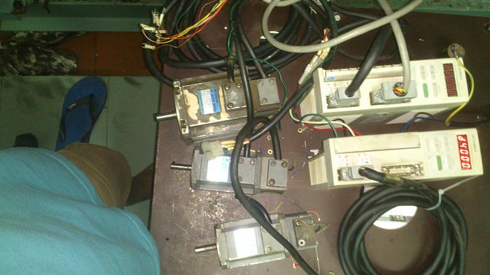

    Hoàn thành việc nghiên cứu, nay bán giá rẻ lại hai bộ ac servo Mitsubishi như hình đính kèm.
ID:	3200Click vào ảnh để xem ảnh lớn hơn.
    Một bộ 200w + một bộ 100w, có jack nối và dây dẫn ( thiếu một jack IO)
    Ai có nhu cầu thì liên hệ 09 35 39 31 37

    Mua về nghiên cứu cách chạy hai động cơ trên cũng một driver. Phải mua thêm một con 100w của Quảng. Kết quả mĩ mãn. Ứng dụng cho máy double Y vô tư Vậy nên ko cần dùng vào việc gì nữa nên bán bớt cho rộng nhà. Heh heh.

    Hơi dài dòng. Nhưng túm lại vì Miền trung nghèo quá nên phải tính cách tiết kiệm. Chạy hai bộ động cơ AC servo thì đắt tiền mà lại khó kiếm, nên mình mới chơi thủ chiêu gộp hai cái động cơ dzô một cái driver. Tất nhiên là phải điều chỉnh lại một số thứ mà thêm các mạch tách công suất.

    hi mình thấy chạy như vậy không ổn rồi, chạy chơi thì được, chứ chạy thật thì khi có tải sẽ thấy ,

    uhm. Mới chạy thử thôi, tải trọng 65kg (mình ngồi lên),vit me bước 5, tốc độ 1,5m/ph, thấy chạy nhẹ nhàng với hai động cơ 100w.
    khi chạy đi chạy lại , anh có kiểm tra kích thước sai số của 2 trục y không,
    Ủa, nhưng 2 con servo là 2 dây feedback khác nhau, làm sao share chung được hả Tuấn?

    hì hì. thủ thuật một chút ở chỗ đó. Hai động cơ dùng chung một bộ encoder thôi, còn chưa đc hoàn hảo, nhưng nghiên cứu vậy là đủ.

    2 chú servo cùng 1 trục, chạy đồng bộ mà dkhiển độc lập là vấn đề lớn đấy ah

    nguyên lý bù visai dòng như trên cẩu trục thôi mà
