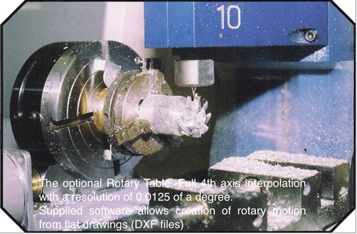

    Em thấy trục 4 này khá ngon, chắc là dùng bộ truyền trục vít- bánh vít dạng răng cung tròn. Giá chưa ship, chưa thuế má gì đã mười mấy củ roài.

    2 đại ca cho em hỏi : truyền động bằng bánh vis trục vis thì luôn có độ rơ mặt lưng nếu vậy thì dùng cho trục A có lẻ hơi khó, 2 anh có cách nào giảm dc sai số này ko ah,em ko có điều kiện để tiếp cận mấy cái này để mở ra học hỏi ah

    @WW ... dùng bánh vis trục vis thì luôn có độ rơ rồi , cho dù độ chính xác bao nhiêu thì sau thời gian chạy ma sát cũng rơ , cách khử rơ thì người ta chia trục vis ra 2 nữa, sau đó dùng lò xo hay đệm lò xo đặt giữa thì sau đó 2 nữa trục vis bị căng ra áp vào 2 mặt lưng và trước của bánh răng luôn thì đâu còn bị rơ nữa.... CHú Thắng làm kiểu này được nè.
    Còn hàng chuyên nghiệp thì mỗi răng của bánh răng thì nó thiết kế là 1 bạc con lăn ăn khớp chính xác với rãnh trục vis, vì nó lăn nên quá trình ma sát là rất nhỏ vì thế có tuổi thọ cao , hộp số trục A chuyên nghiệp nó là thế. Tui có 1 cái ở nhà, nó bị lỗi nhẹ là bị sướt bề mặt trục vis nên quá trình truyền động có đoạn bị khựng xíu mà vẫn quay được... rãnh rỗi tui đóng hàng chuyển ra ngoài đó cho ông nghiên cứu.

    he he em hiểu rồi quá sức đơn giản, giống cái visme chế em dùng su dập làm cho mấy chú sinh viên làm đồ án, làm luôn cũng dc,chắc rãnh ngâm làm thử 1 cái để dành lên máy 5 trục, hé hé, thank đại ca nhiều.hộp số anh nói chuyển cùng lần với mấy hộp số nhỏluôn đi anh, he he
