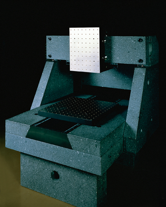

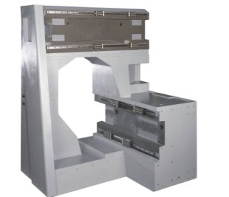

    Một số mô hình máy cnc phần khung được làm bằng vật liệu composite (epoxy-granite)

    Em cũng đang tính làm keo epoxy nhưng không làm tấm 20, làm khung bằng sắt xong đổ keo thành khối đặc luôn.

    Theo mình muốn là vừa cứng vừa đẹp thì nên làm như sau:
    - Cốt sợi thép hoặc làm phần khung thô bằng sắt thép. Vừa nặng, rẻ lại bền hơn nhôm.
    - Phủ bên ngoài là epoxy-granite để tăng độ ổn định, chốn ô xi hóa, và có khã năng tạo hình đẹp.
    Nếu khuôn dùng 1 lần thì có thể làm bằng gỗ cho đơn giản.

    Một số mẫu khác do các bạn khoai tây thực hiện.
    Xem thêm trên cnczone.com
