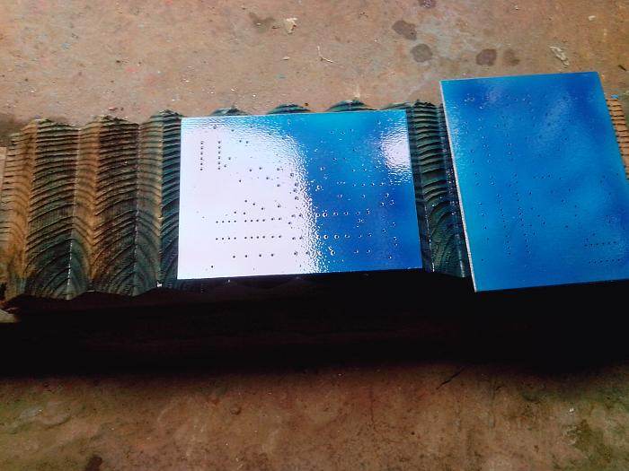

    sau đó làm mạch in, em dùng sơn cảm quang phun lên tấm đồng

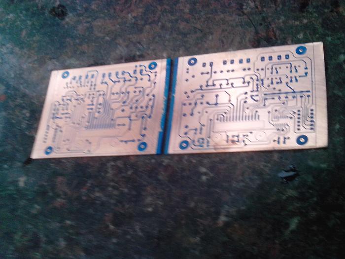

    sau đó đem nung rồi chụp film được như ri
    sau đó đem ăn mòn hàn thôi

    Trong hình 1 bác biết tuốt xịt sơn cảm quang để ngoài trời trước khi chụp như vậy có vấn đề gì không bác.
    Ở HCM, sơn cảm quang có thể mua lẽ ở đâu được vậy bác.
    sơn cảm quang này , nó ướt bác để 1 vài phút trong bóng râm vô tư , đưa ra nắng gắt thì khoảng 30' đến 1 phút nó khô có thể chụp được film ngay, còn bác để trong nhà cả tháng không khô ,em ở hà nội
    ở sài gòn nhiều nơi bán bác http://www.giaxuan.com.vn/categories...u-xanh-uv.html
    bác muốn làm mạch số lượng lớn cho nhàn liên hệ bác Gamo trên đây , hình như bác ấy nhận làm
