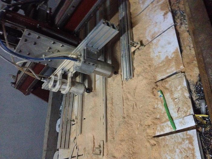

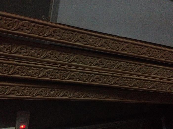

    Lâu rồi em không update gì, nay em update cái đơn hàng đầu tiên sau khi máy 1325 của em hoàn thành.
ID:	4594Click vào ảnh để xem ảnh lớn hơn.
ID:	4595Click vào ảnh để xem ảnh lớn hơn.
ID:	4597Click vào ảnh để xem ảnh lớn hơn.
    Chi tiết máy thì để lúc nào rảnh em update à, cơ bản là xấu. Tốc độ em chạy bình thường 7m/p thôi
    Thêm video cho nó sinh động
    Lần sửa cuối bởi emptyhb, ngày 06-11-2014 lúc 07:38:32 PM.
    Có thể xấu nhưng gấu là ok. Cứ ra sản pẩm, đáp ứng đc yêu cầu là ok all.
