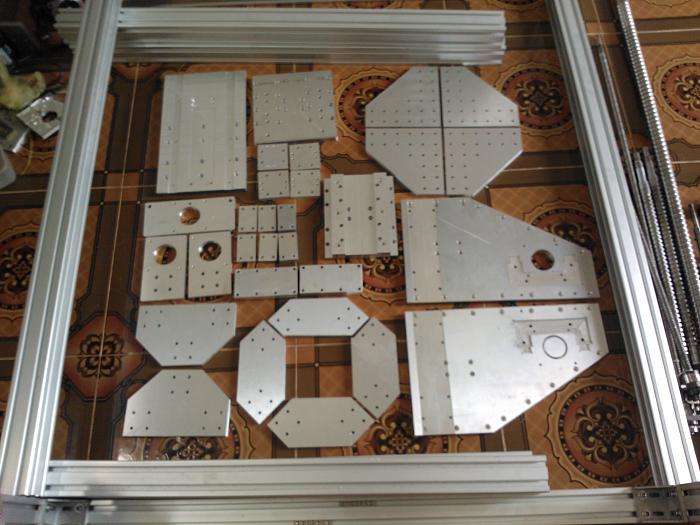

    Hình ảnh các sản phẩm gia công cho dự án
    Nói chung là sản phầm gia công đúng với thiết kế, chỉ có mấy cái ke do lúc cuối hết phôi, nên biên dạng không có đủ , nhưng mà không ảnh hưởng gì tới kết cấu cả.
    Tổng phôi 6061 cho dự án này là 1 tấm 500x800x15, 1 tấm 500x800x10, gia công xong vẫn còn dư một ít nhôm 15, còn nhôm 10 thì hết sạch

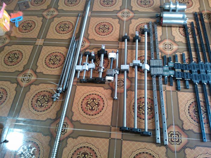

    Đồ đạc về phần cơ tích cóp đã lâu

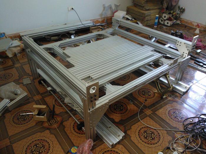

    Chúc mừng bác. Máy tạm mà chạy nhôm ngon thế kia thì máy xịn còn khủng hơn nữa.
    Cảm ơn bác Solero, cũng nhờ thanh nhôm của bác làm động lực đấy
    Update tình hình sau khi lắp xong khung, đặt thử mấy thanh nhôm cũ lên làm mặt bàn xem sao. Do cũng chưa mua nhôm mặt bàn.

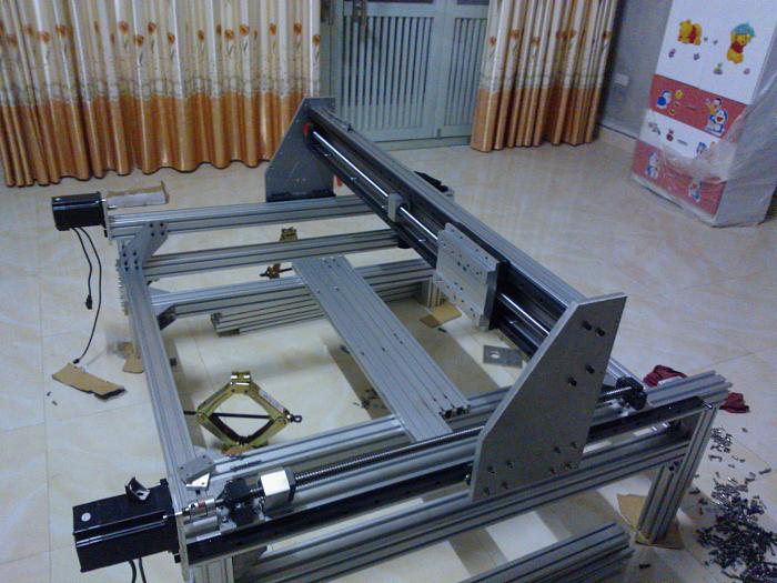

    Hôm nay mới lắp xong cái trục X lên, do hai vai đều phay rãnh để gắn con trượt và thanh ngang trục x nên khi lắp lên khung khá là khó. Cũng may có đứa em trai và 2 cái kích nên cuối cùng cũng hoàn thành.
    Kết luận: Chi tiết gia công khá chuẩn
ID:	3316Click vào ảnh để xem ảnh lớn hơn.
    Tạm thời mới làm được thế. Trục X và Y đã đảm bảo vuông góc với nhau, giờ em chỉ cần căn chỉnh lại cho 2 ray đồng phẳng với nhau nữa thôi.
    Sắp tới lắp phần điện 2 trục Y đều chạy hybird servor không biết có bị trường hợp giống như dùng 2 servor không? Em đang lo phần này quá!
