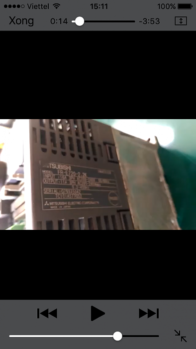

    Chào mọi người , cách đây ít lâu mình lấy một con biến tần của bác Khoaadress, hôm qua lôi ra test thử để nâng cấp con spindle phay makita
    Đây là lần đầu mình sờ tới cái biến tần, mình thử vài setup sau đó cắm spindle vào thử thì ở chế độ nào nó cũng quay y chang như nhau , quay được tầm 5~7s thì tắt, tiếng quay thì không êm, sờ spindle hoi nong nóng chút thoi
    Mình đã thử cả 2 spindle thì đều lỗi y chang như nhau nên chắc chắn không phải từ spindle mà có lẽ do mình setup biến tần không đúng hoặc biến tần có vấn đề
    Mọi người đi ngang có kinh nghiệm rồi thì thì chỉ giúp xem lỗi ở đâu, thanks rất nhiều

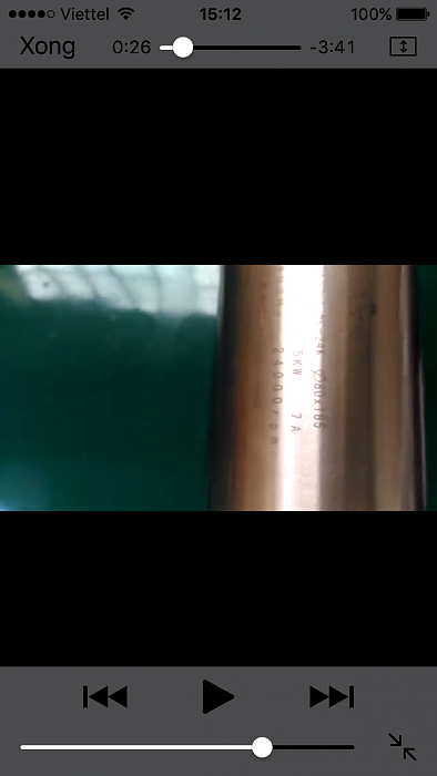

    Xem clip thấy bác cài đặt sai tần số max ( 120hz ) so với spindle ( spindle này chắc là 400hz ) nên trong quá trình tăng tốc BT đã báo lỗi quá tải OL, bác coi lại phần cài đặt tần số xem thế nào.
    Em chỉ đoán vậy thôi , có gì sai các bác góp ý.

    Ủa mà bt 2.2kw lái con sp 5kw có sao k mọi người... Ahihi

    anh xem pr3 phải 400 mới dc nha.
    lái 2.2kw cho motor 5kw coi bộ ko ổn. chạy thì dc đôi khi quá tải do ăn mạnh này nọ sẽ làm bứt biến tần.

    5.5kw đâu mà 5.5? 1.5kw đấy, có lẽ bị ngược sáng nên không thấy rõ, 1 con đít đỏ 1.5kw, con kia 2.2kw
