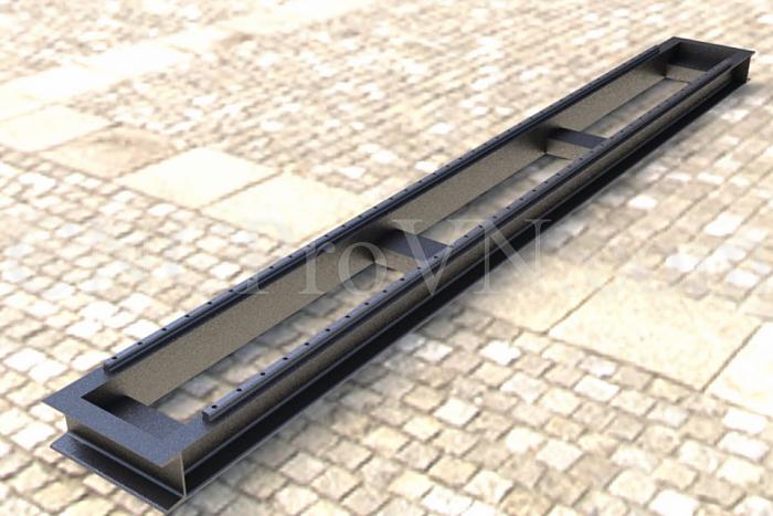

    CKD có một mẫu Portable Plasma CNC đã được thiết kế khá hoàn chỉnh nhưng nữa chùng Project bì dừng lại.
    Portable Plasma CNC là gì? là một hệ thống máy Plasma CNC có thiết kế khá tiện dụng, nhẹ, có thể tháo lắp và di chuyển dể dàng. Thích hợp cho các công việc cắt trực tiếp trên công trường.
    Trong quá trình có vài cái ảnh...

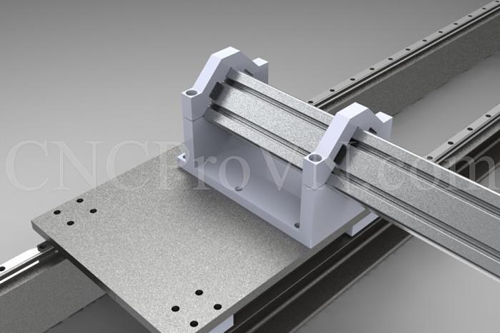

    Thiết kế & mô phỏng bằng SolidWork

    Xem thêm chi tiết về hộp giảm tốc ở đây
    hehe.. còn 1 ảnh phần khung nữa

    Wao thấy ý tưởng này của anh hay àh, em nghĩ lắp thêm cái bánh xe tự lựa đầu phía bên kia để có thế tăng thêm hành trình mà vẫn đảm bảo cứng vững. Vấn đề em thấy dây belt này hơi khó tìm, anh CKD có biết chỗ nào cung cấp ổn định loại này ko ??

    bác cho hỏi kính thước thế nào vậy ạh?

    ha ha cùng ý tưởng, định ra tết làm con kiểu này đấy D Anh ơi, nhưng trục X mình làm ray luôn cũng lắp trên cây nhôm định như thế, ^^,

    Kích thước thiết kế hình như là 1200x2000 hay 1500x2000 gì đó quên rồi.
