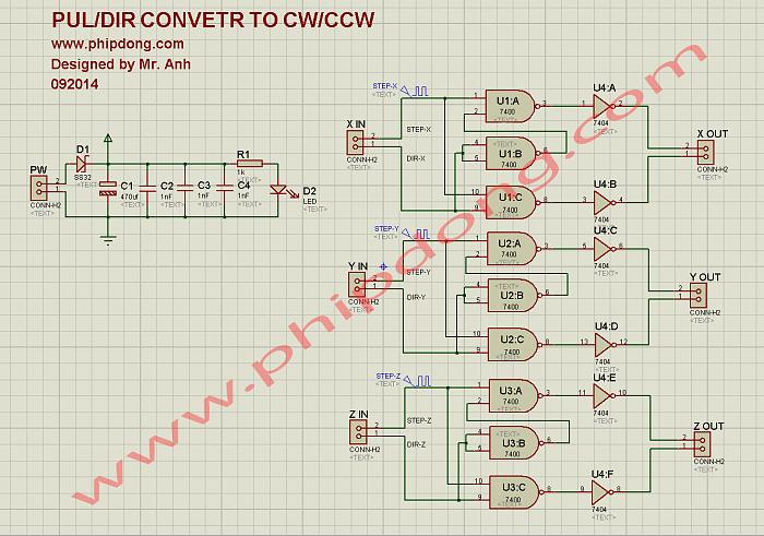

    Vậy là cuối cùng cũng tìm ra cách chạy cho nó, còn đây là nguyên lý em vẽ lại mạch chuyển đổi PUL/DIR sang CW.CCW
    @nhatson : Em thay con 7406 bằng 7404, không biết nó có khác gì nhau bác nhỉ. Mà em thấy không có con 7404 vẫn được mà sao lại phải thêm con đảo này bác nhỉ

    5,894
    7406 có ngỏ ra open coltector, > phải dùng điện trở treo > dùng khi cần thây đổi mức điện áp ah

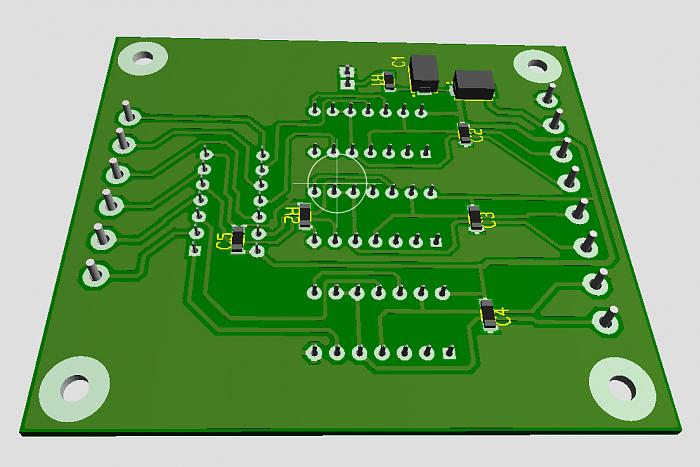

    Em đã vẽ xong mạch, mô phỏng trên kit thực tế và đã chạy ngon với bộ chuyển đổi Step/dir sang cw/ccw ( PUL/DIR CONVETR TO CW/CCW) Đang tiến hành làm luôn 50 chiếc. Nay đưa bản vẽ lên nếu bác nào cần chuyển đổi đỡ mất công vẽ lại.
    Hoặc giả ai lười thì bảo em. em làm rồi bán rẻ như cho... heeeee
    Bản vẽ được vẽ bằng phần mềm proteus 7.10
    Các bác dowload file ở đây : http://www.fshare.vn/file/D8RLEEB5C8/
    mấy con tụ và trở dán không biết cụ dùng zise bao nhiêu, thấy đi luôn 2 trace dưới, hơi nguy hiểm, em sợ hàn không tốt bị dính đấy ạ.
