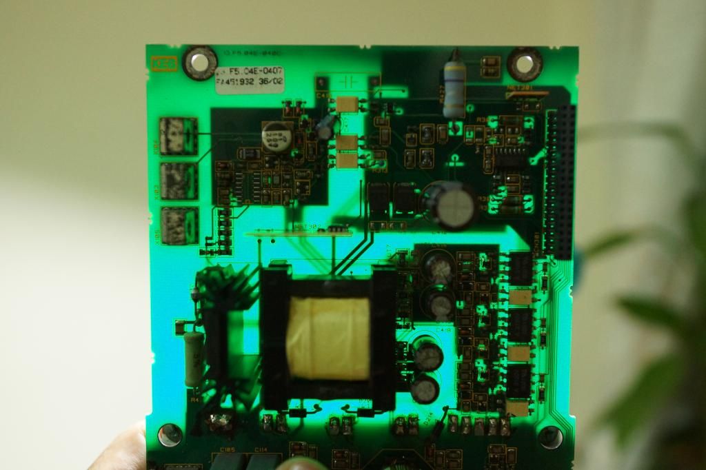

    với mạch 4 layer sẽ đở nhức đầu hơn nhiều ah
    bo cs biến tần cụ it noi vớt cho em
    bo điều khiển alpha step

    sau khi luyện các tài liệu, em túm lại là, mạch tốt nhất là 4 layer, có hằn 1 layer là ground, ko có bất cứ trace nào trên đó , phủ mass cho từng vùng chức năng
    khi đó chúng ta mới làm đúng lý thuết kỹ thuật nối ground được, còn 2 layer thì đôi khi phải chấp nhận
    Hi bác!
    Xin lỗi vì hỏi bác hơi kỹ, vì em thấy cách giải thích và đưa vấn đề hơi chung chung, và nói thật là e không đồng ý lắm với các cách giải thích đấy ạ (trừ cái anten thì có lý chút, hìhi).
    Nếu bác đã ngấm hết các tài liệu trên thì chắc là cũng có nhiều kinh nghiệm rồi, có lẽ bác nhác giải thích nhiều cho ae hiểu. Trước đây công việc của em cũng có 1 phần dính đến signal integrity, có lẽ VN mình cũng ít người làm về cái này, không biết bác NS có ngâm cứu nhiều về phần này không, có khi có cơ hội gặp nhau ae đàm đạo chút, chú giờ bỏ nghề rồi cũng dễ mai một( nói nhỏ chút, trước em ham hố đòi làm nhiều thứ lắm, có mỗi phòng software và firmware là e không đụng vào thôi à).
    Về layout thì như bác nói đúng rồi, tốt nhất PCB nên theo kiểu sig-plane-plane-sig... nó giải quyết nhiều vấn đề chứ không chỉ mỗi cái gound loop đâu ạ, nhất là với board high speed là bắt buộc luôn. mới lại những board trước đây cty e design đều ít nhất là 4 lớp rồi, nên cũng không quan tâm đến vấn đề trên lắm, trước chỉ rút ra 1 điều là lam sao đường quay về của tín hiệu làm sao càng ngắn càng tốt.
    Với ae mình làm mấy board này tốc độ cũng thấp nhưng vẫn là digital bác ạ, về low speed mà layout cho analog không nhiếu mới là vấn đề ( cái nì e nói board 1 lớp nhé).
    Túm lại baord trên mà bác Ngoc anh chơi 2 lớp, 1 lớp sig, 1 lớp plane là tuyệt, đảm bảo không ai dám chê nữa, hehe.

    Sao cụ phải soi mệt thế, cần e gửi cho ít file PCB mà coi, 16-20 lớp cũng có luôn hehe.
    Mà e nói thiệt, board càng nhiều lớp thiết kế càng dễ chứ không phải như mọi người vẫn nghĩ là " ui chao nó nhiều lớp đâu nhé", chị tội nó tốn tiền thôi à.

    em ko thấy nó tốn tiến khi sản xuất, nhưng prototype thì phiền ah
    còn về loop ground, vấn đề này trầm trọng khi là mạch công suất, có dòng lớn, với tín hiệu có dòng nhỏ có lẽ ko ảnh hưởng, nhưng theo theo thói quen, em ko thik để nó loop
    còn mạch high speed, muốn tranh luận em nghĩ cần có 1 cái osc xịn+ probe active xịn thì mới chém được ah
    thiết kế xong, có bản prototye rồi, cần có OSC để kiểm tra xem tk hiệu quả đến dâu, ko thể test theo kiêu ok chạy được , cái này thì em ko có nên ko chém
    còn về step drive, 1/2 là digital, 1/2 là analog bác ah, em bị hành về vấn đề này rồi,
    đang cân nhắc có cần lên 4 layer để kiểm tra xem tke với 2 layer hiện tại là ổn hay ko
    em cũng vote cho pan 1 layer sinal, 1 layer ground, vấn đề là cái đó cụ chũ theard phải đi đặt, ko diy được thì phải
    b.r

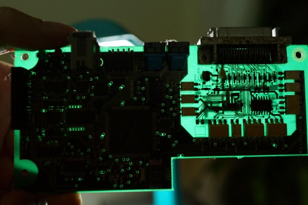

    hehe thị phạm bằng đồ có sẳn cho tiện ah, chém ko có dẫn chứng khó chịu lắm ah

    Dạ vâng, cái ni e không dám chém đâu ạ, như e nói phần signal integrity là mần cái công việc đua ra rule để layout, và stakup để làm pcb mà. Nó dùng paafn mềm mô phỏng cụ ạ, cũng tương tự sau này cụ đua lên soi trên osilo vậy thôi. Cty e chuyên làm protoype cho các hãng mà, thường là sản phẩm đấy dùng test chip mới, hoặc ra thương mại sau đó vài năm. Ra board thì khách hang test chứ bên e cũng k có thiết bị cụ ạ.
    À quên, còn về phần công suất nó có thêm phần power integrity nữa, cơ mà ít khi làm vì bên e k thấy mấy sản phẩm về công suất đại loại thế, thường chủ yếu về network. Láu láu khách hàng có yêy cầu thì mới làm à.
    Cụ muốn nghiên cứu thì e chỉ phàn mềm nghiên cứu thử

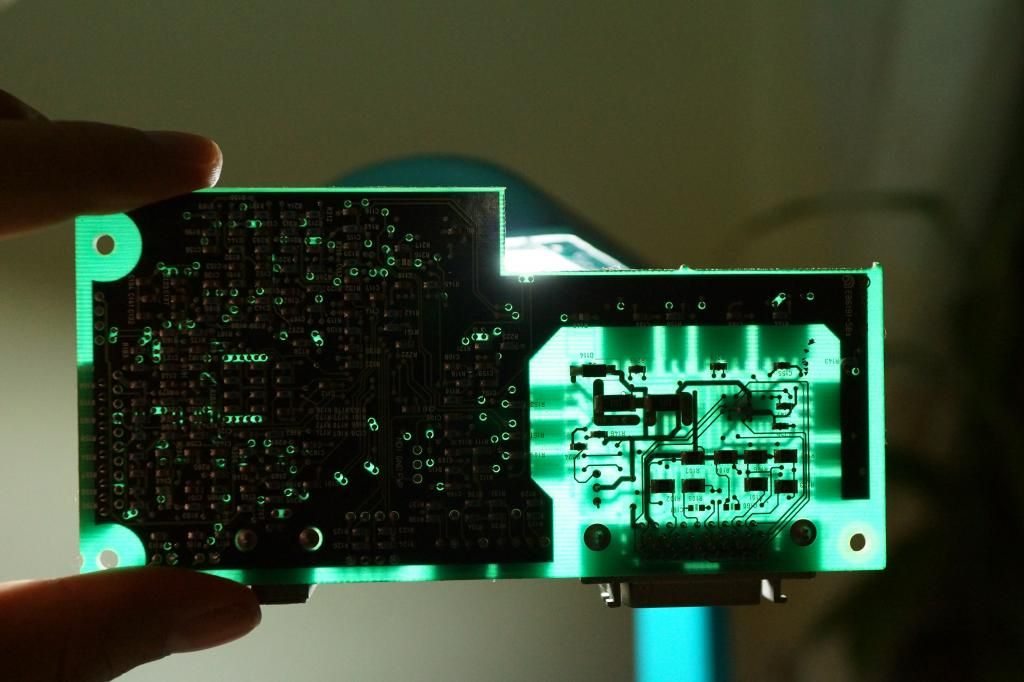

    về lay out, em vẫn ko thik bị thành ring, để nay mai em sẽ test cho cụ thấy ring và ko ring nó thế nào
    nhưng với mạch opam , em lại thik ring ground để bảo vệ 2 chân input
    Dạ, có gì bác test e coi thử. Như bác noi là ring hay open ring thì cái nào cũng có lợi có hại, căn bản phải dùng đúng, mà theo e thấy nó chỉ có ý nghĩa với board 1 lớp thôi ah,
    Kinh nghiệm của e thì vậy, phủ hết gound và dùng stitching vias, đấy là cách giảm crosstalk hiệu quả nhất. Bác có điều kiện cứ làm 1 board cho nhiều trường hợp rồi test thử.

    Cái mạch chuyển đổi tín hiệu em đã làm xong, và chạy ngon lành ổn định. Con drive này không dùng được điện 5v máy tính, phải có nguồn 5v riêng cho nó nó mới hoạt động, không hiểu vì sao lại vậy, nhưng nó ăn dòng đến 220mA cho 2 drive. Rảnh em chụp cái hình chơi
