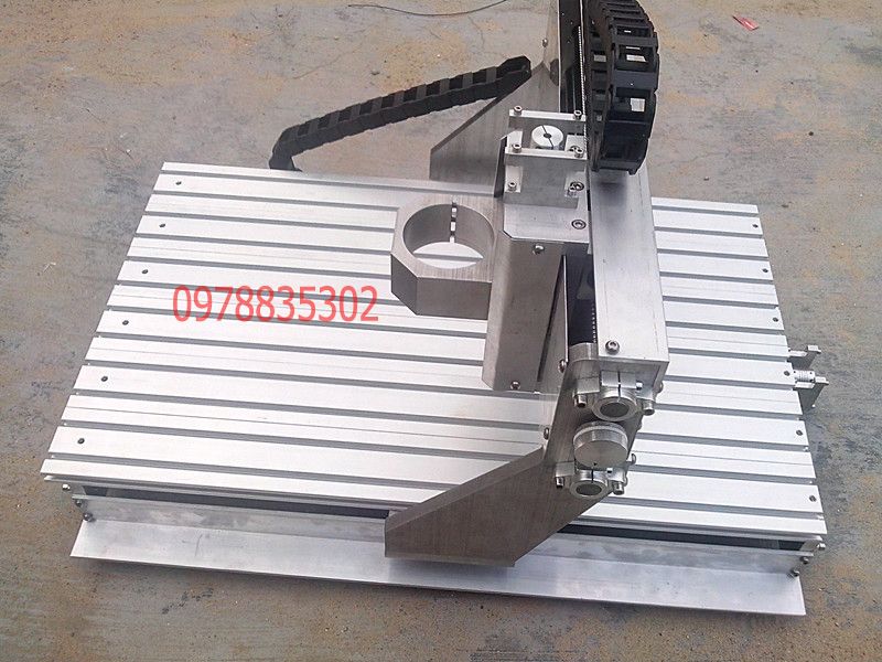

    em không nói xấu nền cnc trong nước. Nhưng quả thật thua kém CN nhiều lắm. kể cả khoan lỗ. lẫn chi tiết còn lại.
    nếu như làm được tương đương như thế thì giá lại độn lên kha khá. có thể em chưa tìm đúng nơi cần đến hoặc ít xưởng muốn làm máy nhỏ. máy nhỏ chỉ cần làm ẩu tí là phải đem đệm bò húc các kiểu. còn china cứ phát ăn lun
