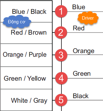

    Cách nối Step 5 pha Sanyo Denki và Autonics MD5 ND14
    Hi các bác,
    Em mới lấy con máy CNC cùi từ bãi, chủ trước dùng Autonics MD5 ND14 làm diver cho Step 5 pha Sanyo Denki 103H7522 - 5643 (giống con bác ngocanh), con này 10 dây, nhưng khi lấy dây mang về thì cắt hết rồi. Tìm trên mạng thì tài liệu về con Step 5 pha Sanyo Denki 103H7522 - 5643 không thấy có, bác nào từng nối loại này thì hỗ trợ e với nhé.

    Loay hoay cả chiều cũng xong, đây là cách nối cho bác nào cần. Chập từng cặp dây của Motor theo màu như hình dưới để nối với driver
