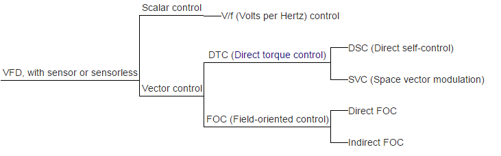

  14. #72
    5,854
    ủa, chứ làm sao ra 3 pha hả bác? PWM thì em thấy ko ổn lắm vì tốc độ chậm quá
    nếu là BLDC cụ PWM để current control như với motor DC , thêm cái vụ chuyển pha bằng hall sensor là xong
    nếu là BLAC thì có nhiều pp điều khiển như FOC và direct torque vvv
    http://en.wikipedia.org/wiki/Vector_control_(motor)
    http://www.reliance.com/pdf/drives/w...pers/D7161.pdf
    http://www05.abb.com/global/scot/scot216.nsf/veritydisplay/4fb66e46af347939c1256ed800338956/$file/fact%20packs%20part2.pdf
    http://www05.abb.com/global/scot/scot201.nsf/veritydisplay/14f3a3ad8f3362bac12578a70041e728/$file/abb_technical_guide_no_1_revc.pdf
    Lần sửa cuối bởi nhatson, ngày 24-11-2014 lúc 08:22:23 PM.

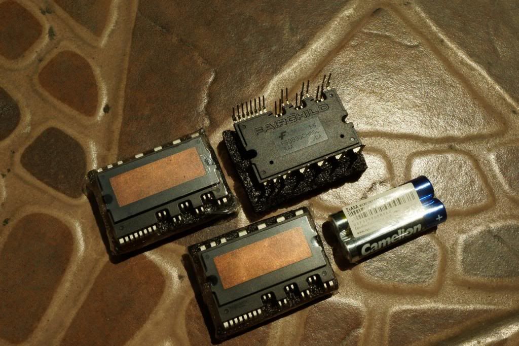

  24. #80
    5,854
    cầu H lười tke thì dùng mấy con inteligent power module, dạo này các hãng ptrien cho máy giạt direct drive, máy lạnh inverter nên giá IPM cũng khá dễ chịu rồi
    30A 600V, chạy được 20khz, build in diode bosstrap, mạch chì thêm con tụ bootrap là okies
    https://www.fairchildsemi.com/produc...BB30CH60C.html
    IPM fairchild
    https://www.fairchildsemi.com/produc...RP_IC_MAX|BTWN 20.00 30.00&&showAll=true&&showHrd=false
    ST
    http://www.st.com/web/en/catalog/sen...r/FM148/SC1276
    infenon
    http://www.lspst.com/
    http://www.infineon.com/cms/en/produ...1fb19bedef4fdc
    irf
    http://www.irf.com/product/Motor-Con...RAM/_/N~1nje1u
    mitsu
    http://www.mitsubishielectric.com/se...telligentpmod/
    Lần sửa cuối bởi nhatson, ngày 25-11-2014 lúc 09:16:09 PM.
