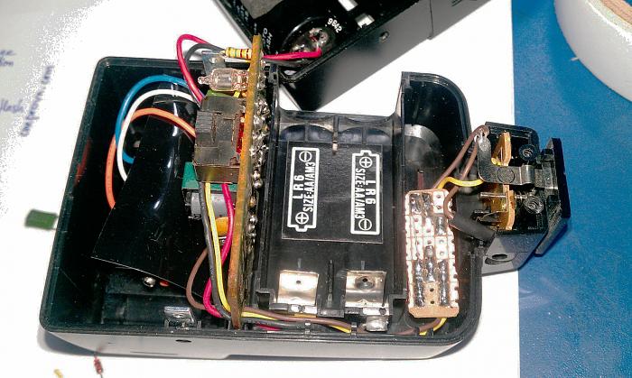

    1. Tiến hành mở 4 ốc vít (2 ở 2 bên hông, 2 ở ngay chân đèn.) Xong nhẹ nhàng bóc tách 2 phần trên & dưới ra, được như vầy.

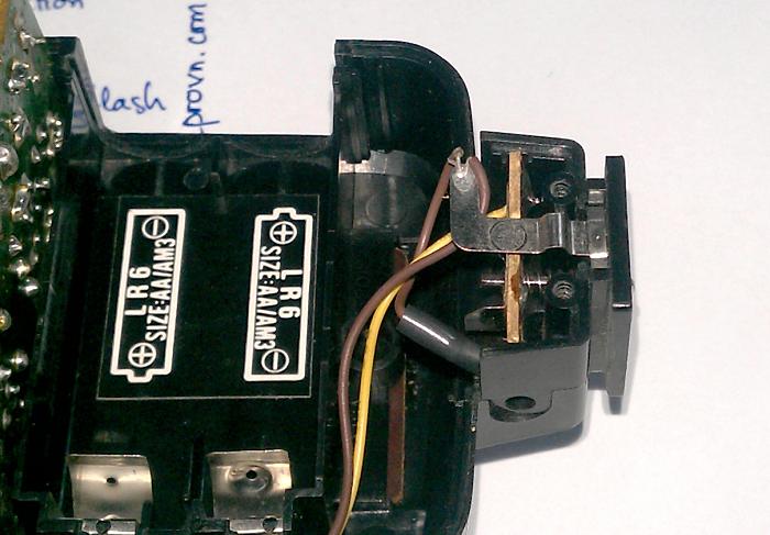

    Nhìn cận cảnh, phần chân đèn.. các lá thép chỉ như tiếp điểm công tắc.. chạm nhau là Pụp.. đèn nháy .
    Nhìn kỹ thêm phần board mạch..
    Phần board.. linh kiện rất ít, một phần mạch còn thừa.. không biết phần đó có thiết kế để làm gì.. botay.com

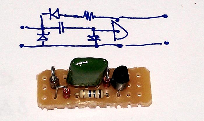

    2. Theo dõi phần mạch đèn.. quyết định cuối cùng chọn phương án.. cuối cùng.. dùng mạch hạ áp.
    - Lý do là linh kiện tuy nhiều.. nhưn rẻ.
    - Dùng luôn test board làm cho nhanh.. vẽ sơ mạch & vị trí cơ bản khi lắp trên board.
    Kết quả thế này.

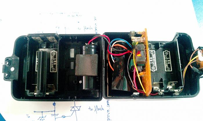

    Lắp vào đèn thì thế này
    Tiến hành lắp lại.. vặn vặn, nắn nắn.. hehe.. lo làm quên chụp.

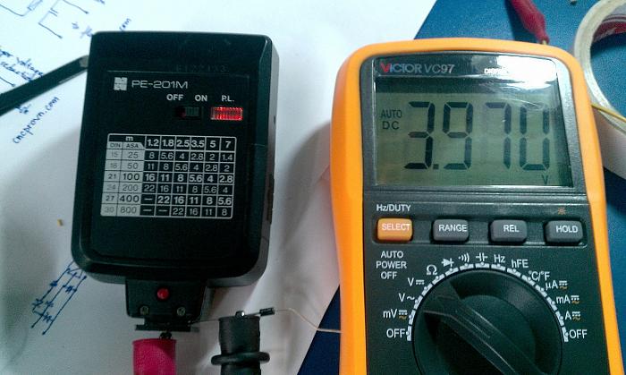

    Để đo áp test lại cho chắc cú
    Ấu dè, chỉ 4V thôi, thế là đạt chuẩn.. chơi thôi.
