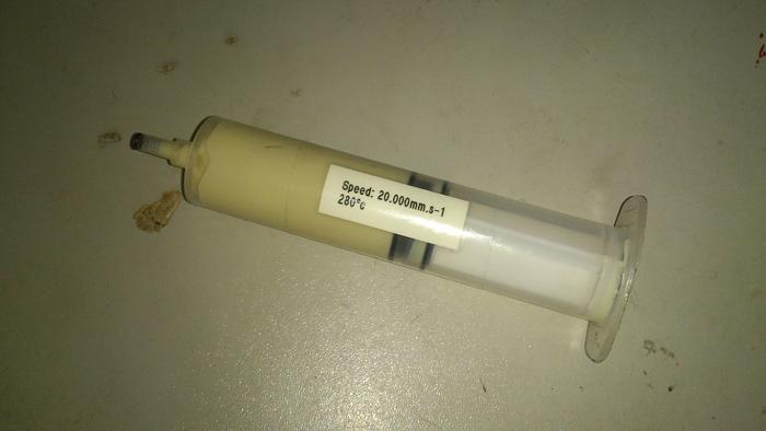

    nếu lấy bạc 7005 làm chuẩn, fi 52mm, cho lăn vành trong là fi 50 , như vậy quy ra chu vi là pi x D = 5x3.14 gần bằng = 16cm = 160mm . Như vậy 20000/160 = 125 vòng /s .
    cái này nhân cho 125*60 vậy nó tầm 7500rpm , nếu vậy là chưa cao , không biết em tính lộn không ta ? với nhiệt độ 280 độ c là quá ok. Để em test 1 cái hen.

    Còn một loại nữa nhưng chưa lấy được Spec, khi nào lấy đc rồi thì gởi sau hén.
