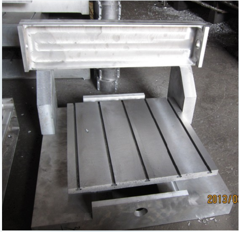

    cụ nhatson có tài liệu nào nói về sự khác nhau giữa H frame và dạng router ko à.
    đang khởi động làm chú H theo thiết kế này . ko dám chơi gang đúc nên làm nhôm thôi
    dạng này có lẽ ko xài bk bf mà có thể sẽ độ 1 đầu chặn bình thường 1 đầu xà fk
    ôi chao ôi sao khó thế ko biết . em phục pác thật vừa làm điện tử vừa ngồi ráp máy đc.

    router lợi vè hành trình y, nhưng vấn đề là trục X ko đủ cứng vũng , vì nếu là cứng vững >>> trọng lượng X tăng >> để tăng ổn định phải nghĩ cách tăng trọng lượng bệ máy
    H framer truc X cứng vửng tốt, gia cố truc X ko ah hưởng đến trọng lượng di chuyển, mình ko cần nghĩ cách gia tăng trọng lượng thân máy
    hạn chế là hành trình Y bị thiệt, thường bệ máy 600 , chắc chắn cung vững thì hành trình 300, ăn gian thì hành trinh 400 ah
    nếu gia công khối thì H frame tốt hơn, gia công tấm thì router vẫn là lựa chọn thôi ah

    đã hiểu phần nào . vậy nếu máy là 6060 thì hành trình là 600 400 .
    h frame base máy 600x600 chay tot ở 400x350mm chứ ah
    cụ cứ đề cao em, thật sự vào thời điểm 2010 trở đi ráp máy rất dễ, như con nít chơi lego ấy mà, cái chính là có đủ ngân sách, part làm được thì làm ko làm được thì đặt , thông tin thì có thể hỏi cụ gúc
    còn làm máy thật sự ko chỉ là ráp thành cái máy chạy tốt, mà phải có tke tốt, sao cho việc chế tạo giảm giá thành, giảm tiêu hao vật liệu, mà máy có thể hạot động ổn định thơi gian dài, chất lượng gia công đảm bảo, thậm chí còn chịu được độ phá của người sử dụng

    to it noi, 1 mẫu kim chỉ nam cho cụ, đúc nhôm em ko biết o ngoài đấy thế nào, đúc được thì tốt quá ah
    ko thì mẫu này có thể làm kim chỉ nam cho cụ
    máy có thể ko tốt, nhưng em chắc chắn kỹ thuật CAM của chủ máy là tốt
    lười thì mua nguyên con ah

    Đúc và phay phẳng chứ cụ. Trình bé ta cứ sẵn về chỉ khoa lỗ thôi. Ko dám tự thiết kế bởi vì ko có trình đôk tính kết cấu vật liệu tối ưu . đã chốt h frame. Dự là khung đúc nhôm tầm 90kg nhôm .hoàn thành tầm 20 triệu cho 1 bộ full ray vông mới
