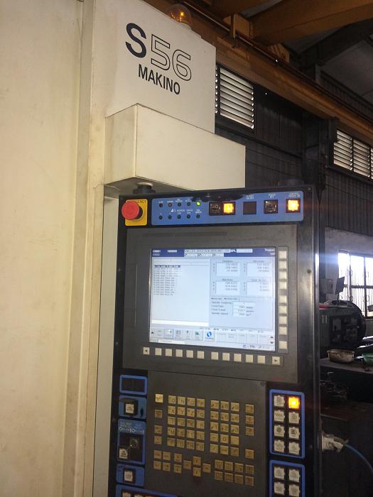

    Trôi nhanh quá, em phải xuống chụp ngay cái hình cho nó đúng và hợp với bác Nhatson (nói có sách, mách có chứng)

    Theo tài liệu thì con máy S56 có độ chính xác +- 0.003

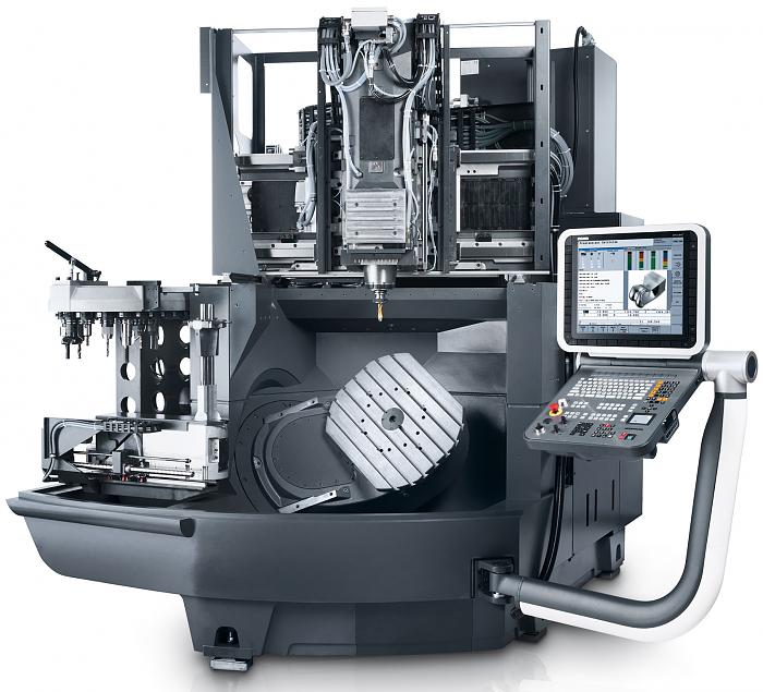

    thêm 1 chú dmg mori sieki, mấy năm nay tke tiến nhanh quá, ngày nào cũng google mà ko kịp lun
    xem clip thì dao ăn cũng khiếp
    việc chọn C frame , H frame chỉ là tương dối, máy tinh mấy năm nay ptrien, người ta nghĩ ra cái mơi rồi mo phỏng, thoi gian cải tiến nhanh hơn xưa, mọi khái niệm thay đổi nhah chóng mặt, cũng phải chấp nhận thôi
    thời gian và không gian còn tương đối nữa nói chi là các khái niệm ah

    Độ chính xác gia công càng cao thì độ cứng vững phải càng cao. Mà độ cứng vững càng cao thì em nói để các bác ném đá tiếp là DIY không thể làm được. Các bác đã đạt tới giới hạn của công nghệ chế tạo của các bác. Còn thì em hiểu C frame với Hframe la như sau. Cframe là cái cframe ấy nó đứng yên. hframe thì cái hframe ấy nó chuyển động.

    bác ơi cho em hỏi gá như hình 6 thì làm sao lấy tọa độ phôi được ạ .thanks
    5,854
    kaka nhất cụ nhé, máy trống thẩy mấy cái khung vào lấy phẳng chít lỗ
    nhất cụ roài gen tị quá đi

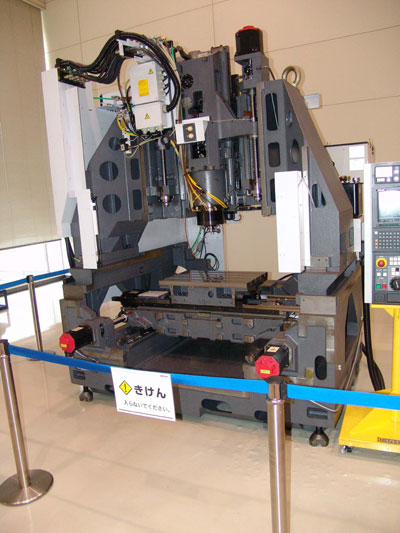

    em bổ sung hình ruột makino V99l
    http://www.makino.co.jp/en/product/v...l/v99l_03.html
    mấy chú japan vẫn còn bảo thủ, chỉ cần làm máy tốt, chưa chịu chuyển qua làm máy vừa tốt vừa đẹp như mấy chú tây âu
    ặc mà chú makino này chơi motor đẩy kéo cho trục X nữa

    Đoạn này nhờ cụ chút . mình tính làm 2 bộ apha step 1 kéo 1 đẩy chưa bít làm sao để 1 con quay trái 1 con quay phải với cùng 1 tính hiểu từ bob ra. Làm thê mạch đảo chăng

    dùng 1 con not như 7404, ko thì dùng 1 con fet nhu 2n7002 để đảo chân direction ah
    mượn tạm cái hình nhé
