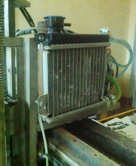

    vài thứ nhặt nhạnh để diy .
    trục A
    két nước
    bơm nước piston motor ko chổi than
    spindle 500w
    hihi Click vào ảnh để xem ảnh lớn hơn.

    Spindle 500w đâu bác ít nói
