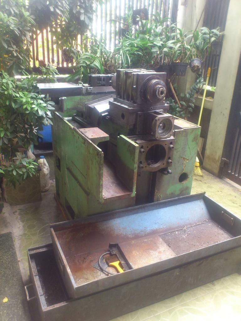

    Góp vui tí nhé Nhatson
    Có con máy tiện cùi bắp góp vô mấy hình ảnh cho vui
    Xác máy của Hasegawa mua ở Hương lộ 2
    Đính kèm 3843
    XZ dùng ac servo 400w Driver DIY
    Đính kèm 3844
    Đính kèm 3845
    Đính kèm 3846
    Bộ Kamoseki 1:20 của Nam_CNC làm trục A
    Đính kèm 3847
    Đính kèm 3848
    em chém phát nhé, xài sec vo chi cho khổ, phải làm thêm cái puli
    step nhà em cắm thắng
