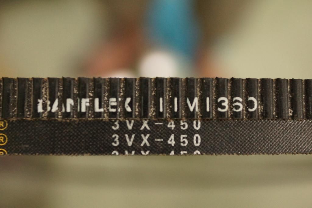

    Dây 3VX theo tiêu chuẩn Mỹ - dung đại đi bác khi nào hư thay lại nhưng phải xem cái rãnh puly cho chính xác - biết đâu dây bác mua lại đúng của nó thì sao dây 3V nhỏ hơn chút nó lọt vô rãnh nhiều hơn
  2. Thành viên đã cám ơn thuhanoi cho bài viết hữu ích này:
  3. #522
    5,863
    báo cáo, em đo rãnh sâu hơn 6mm thôi
    chác là belt bản M rồi

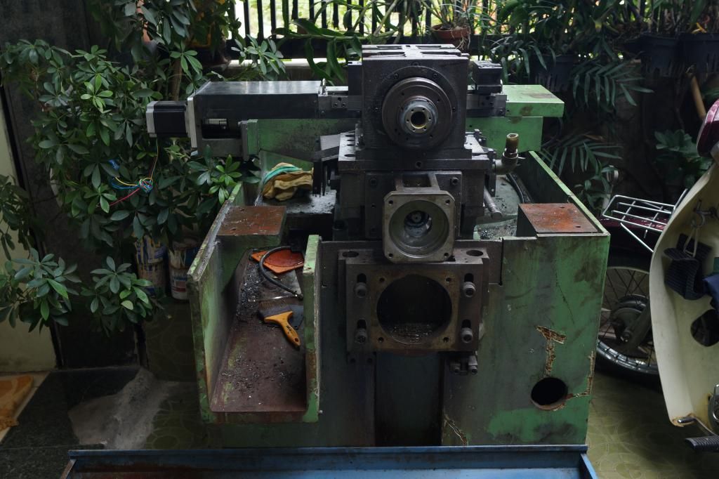

    Cụ chụp tổng thể mà nhìn thấy mỗi nửa bánh trước. Cụ chụp lại xem nào. Xem em Dream kia tem vuông hay tem lửa, đời bao nhiêu?
  5. #524
    5,863
    thân korea, đầu china cụ ah

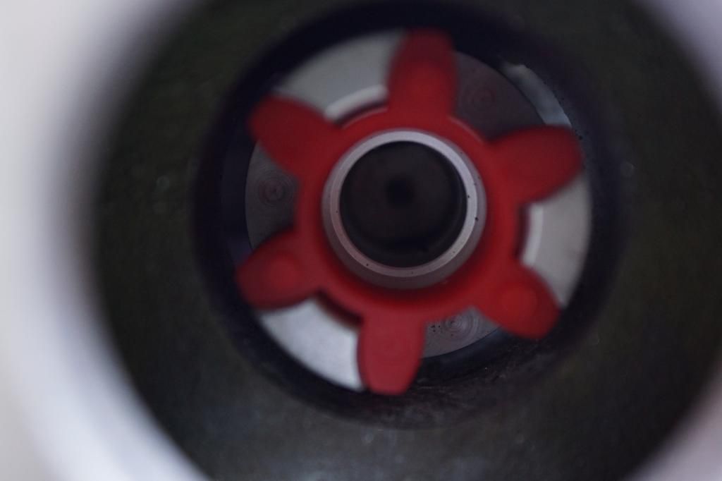

    ola la, cloupling máy tiện, van cho máy pnp, fitting, vaccum pump
    note, fitting smc kx , cái này có vòng bi, có thể quay vòng, note cho bác nào làm dự án cần truyền khí vào trục quay giống em

    may quá, cloupling dừa đủ lớn

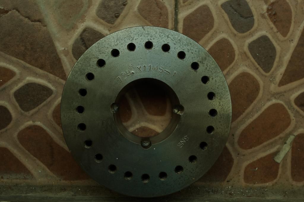

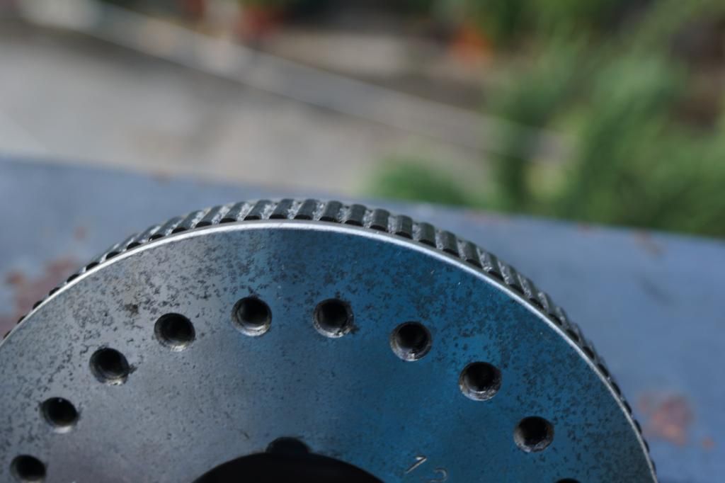

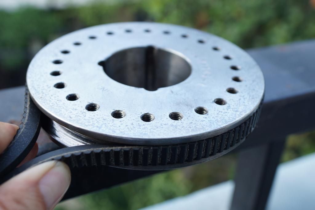

    puli máy tiện chuẩn 11M, trên puli có ghi mà ko để ý
    cụ nào có nghịch thì nhớ check trên puli, đỡ tốn tiền belt giống em

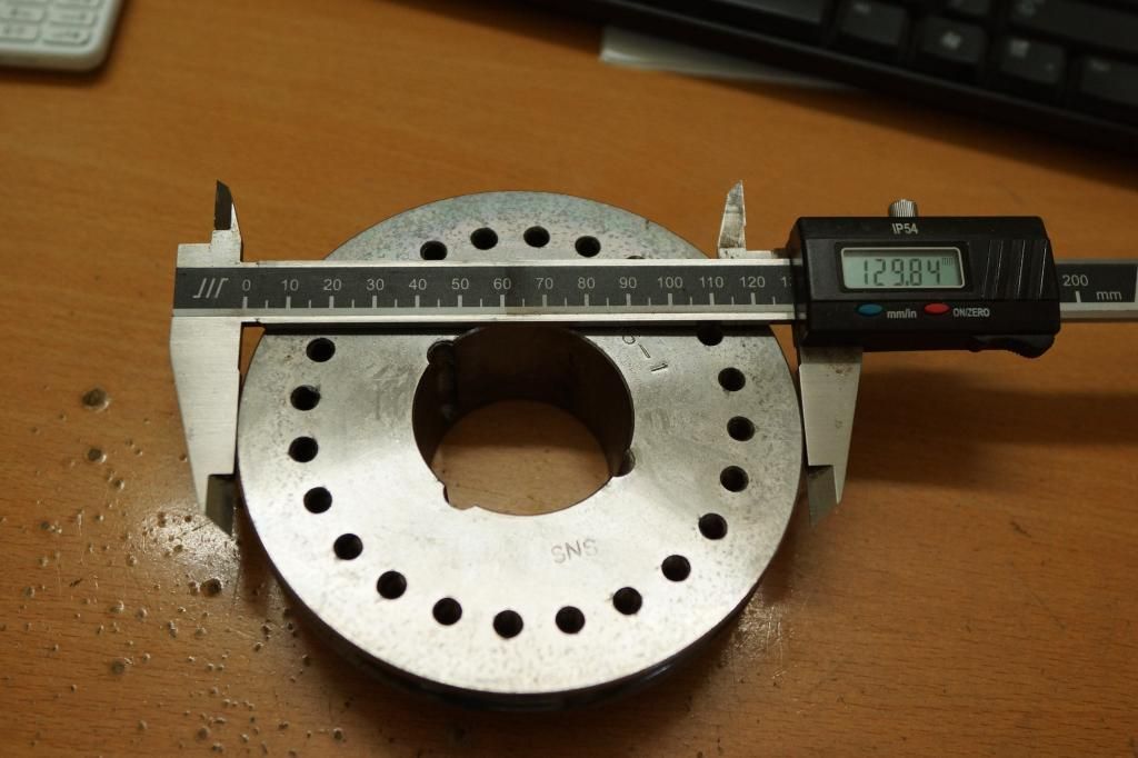

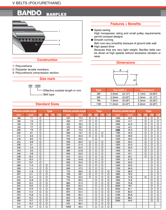

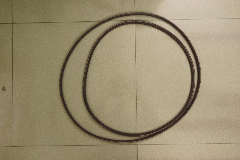

    em đang có 1 thắc mác, số 129.8 có phải là chiều dài của dây belt ko?
    em mua 2 sợi, 1 sợi là 3VX nó ghi là 450, còn sợi 11M thì lại ghi 1360 hơi bị dài , sợi ghi 450 lại ngắn hơn ko đáng kể so với 1360, lý thuết em nghĩ bọn này phải ghi kích thước là chu vi chứ nhi?
    kiếm được bảng kích thước belt chuẩn M roài
    http://www.transmisionesgranada.com/...fle-pic-01.pdf
    b.r
    Lần sửa cuối bởi nhatson, ngày 11-10-2014 lúc 05:09:43 PM.
  20. #536
    129.8 hình như là đường kính puly, chứ ghi chiều dài dây ai biết bác lắp vào đâu mà ghi đây
  21. Thành viên đã cám ơn thuhanoi cho bài viết hữu ích này:
  22. #537
    5,863
    thanks cụ thuhanoi, chính hắn, phài dùng day thun quần đo chiều dài belt thaoì
  23. #538

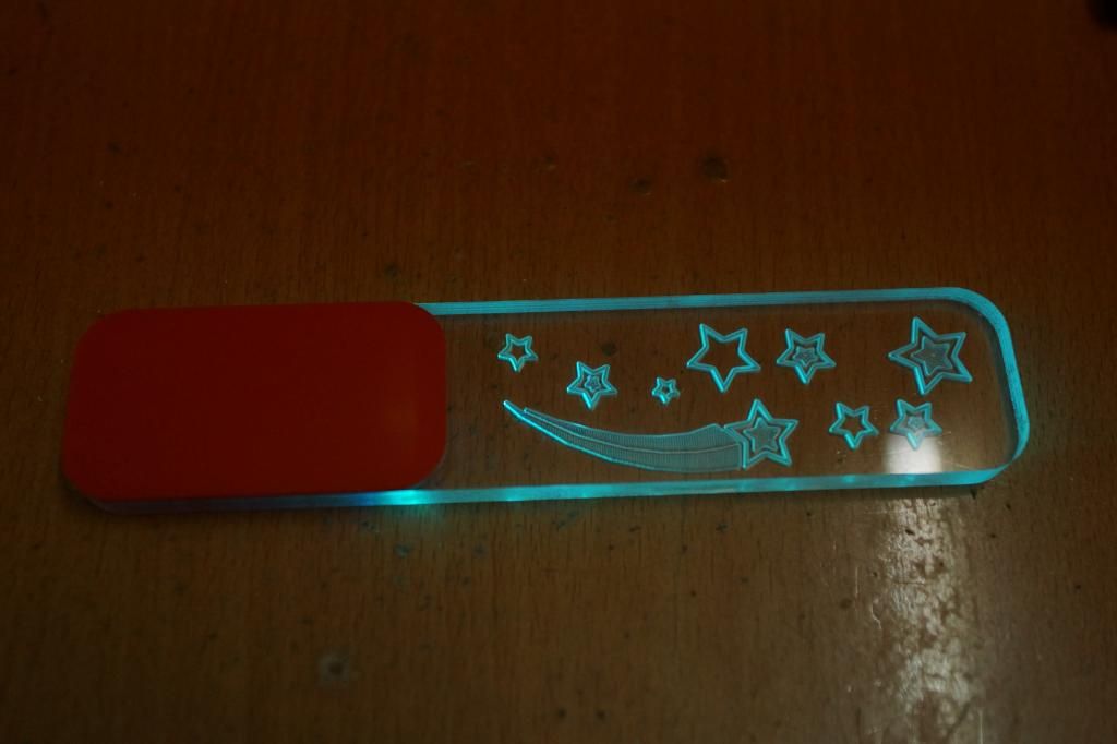

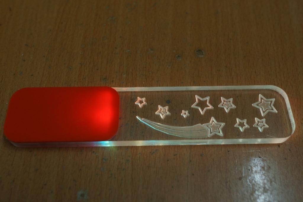

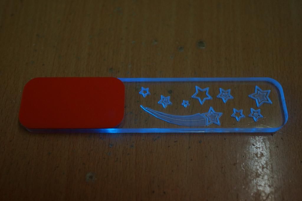

    nay làm đồ chơi dụ tiền trẻ em, kiếm tiền mần dần xây
