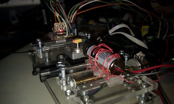

    Trong quá trình đeo đuổi STM32 cnc thì ra được cái này. Chắc bác NS đã xem qua rồi
    Lizerd´s Pic and Place Projekt (Solenoid fråga)

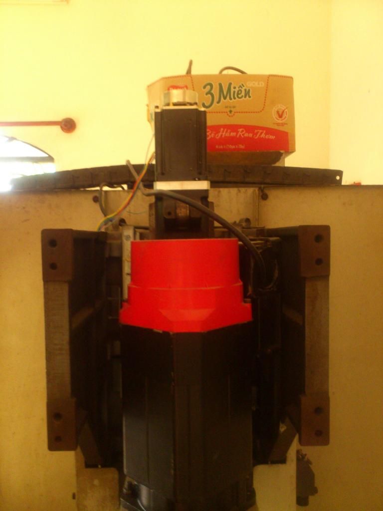

    cạp nhật, nay thay được con step có thắng cho trục z máy C frame, chưa có time kéo Z lên thử xem thắng có chịu nổi ko nữa

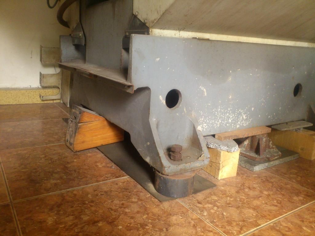

    tiếp theo em đang bí 1 chỗ
    em mua được cái máng nước cho máy c frame, vấn đề là nó hơi cao so với máy, nên em muón nâng máy lên cao, ko muốn cắt máng nước,
    nên xin các cụ ý tưởng về cái bệ máy để đôn máy lên cao
    máng nước cao khoảng 330mm
    ngõ ra nước của máy nếu để sát đất chỉ có 230mm, em cần đôn lên khoảng 120mm
    b.r
    b.r
    Mua mấy cục betong mẫu của phòng thí nghiệm LAD về kê lên thôi.

  12. #590
    5,840
    haha, cái này dẫn tói việc trọng tâm bị cao, ko an toàn cho lắm ah

  13. #591
    2,866
    b.r
    Bác có thể làm chân mới cao hơn gần gần giống như kiểu này :
    Chỉ khác là dùng sắt đặc, phần trên có bu lông gắn vào bệ máy, phần dưới nhỏ hơn bác làm ren vuông bên trong để căn chỉnh nâng hạ. Thân ngoài phi 60-80, phần trong nhỏ hơn phi 30-40 chắc cũng không xấu đâu ạ.

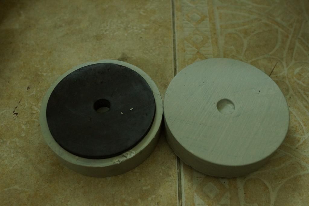

    theo sự hdan , em đã làm xong 4 cái chân cao su kê máy tiện
    thanks cả nhà
