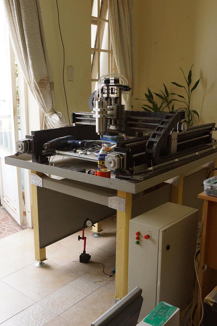

    ra tiệm nhôm kiếng có người thiết kế làm liền cho bác , chứ tính toán sắt tấm chấn ... hàn ... thẫm mĩ hơi bị phê... cho em nó vài cái led 7 màu cho lung linh heheheh

    cơ bản là đã sãn sàng để vào biên chế, em cần cái enclouse, nhờ các cụ tư vấn chiến lược hộ em theo 3 tiêu chí
    chi phí tbinh
    dễ thi công
    thẩm mĩ trung bình
    thanks cac cụ
