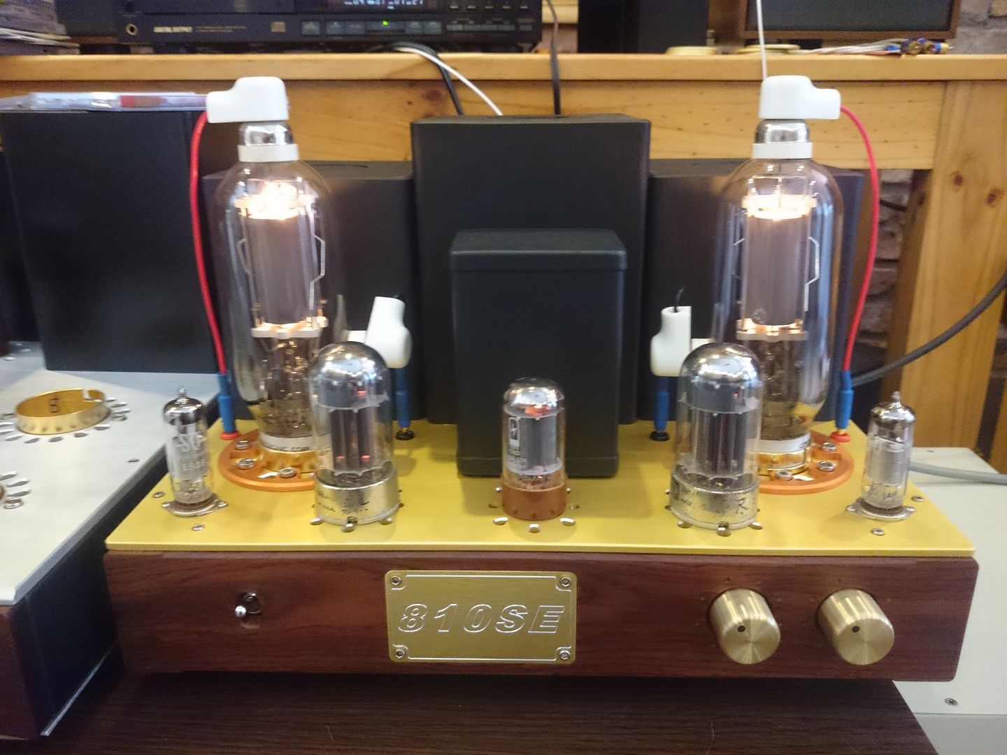

    Cái này có phải là đồ Hi end gì đó không bác ? em nghe mấy ông anh bảo nó đắt kinh khủng mà chưa nhìn thấy bao giờ
    chưa end đâu ah. cái này để nghe nhạc tình cảm, nó rất chi là tình cảm

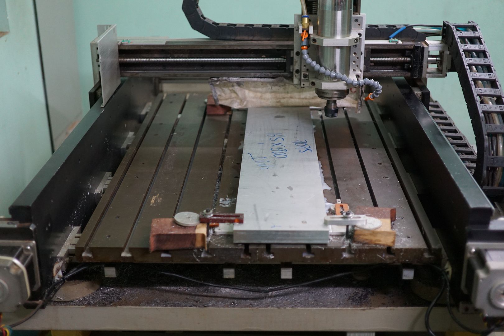

    ko kiếm được bộ linear stage em dành phải DIY, lại dần xây típ hix hix

    mỗi ngày có chút tiến triển

    Cho mình hỏi OPT bác mua hay tự quấn ạ.
    OPT thì tuỳ cái, có cái là đồ hãng, có cái là diy với fe m6 , coban hay amophuse
    Nhôm 7075 bác mua bao nhiêu/kg? hôm rồi ra tạ uyên hỏi báo tới 200k/kg
    bác có giá rồi đấy ah
    wan điểm cá nhân, opt diy chủ động hơn> layout ưa nhìn hơn, đồ hãng ko chủ động được, khi layout nhìn rối mắt lắm ah
    sau nhiều năm chinh chiến, cái DIYER nước nhà rất tiến bộ trong kỹ thuật quấn, nguồn fe used M6 cũng nhiều để có thể thoải mái trải ngiệm
    một mẫu với opt diy

    nay gắn được cặp rail

    em cũng sưu tầm fe M6 đủ quấn 3 cặp OPT, quấn thử cho bóng EL 84 SE mà cả tuần chưa cục nào nên gác lại đó, bác có làm máy quấn cho em ké phần điều khiển với nhé.

    Quên mất, tự nhiên chỉ tuyệt chiêu cho hắn... nên hắn đã dựng được!
    Giá mà đừng chỉ, xin đểu miếng 7075 này về làm trục Z thì hay hơn!

    Tuyệt chiêu gì thế đại ca? Có chỉ cho em hơm?
  19. #894

    nhôm dầy 30mm hả cụ, ko cần phay phẳng vị trí bắt ray luôn ợ!
    Mr gấu làm lỗ ốc bắt ray 20mm là M6, định cầu cứu cụ vinamit tiện đầu ốc M6, nhưng cụ ấy truyền tuyệt chiêu mua ốc m6 201... thả lọt vào ốc bắt ray xiết luôn
    25mm thôi ahm em chưa check, nếu ko phẳng thì cầu cứu, để máy phay quét nhẹ phát
    cứ vác đi phay nhẹ lại phát cho chắc cụ ạ. lắp hết ốc vào rồi mới nhớ ra chưa phay ngại lắm ạ

    5,840
    dần xây mà, chắc năm sau mới xong , có nhiều time , cùng lắm ngày tháo vài con ốc
    thật ra tháo ốc ko ngại, NGẠI MỖI MÀN NHỜ THÔI Ợ
    việc nữa là còn mấy đường gân đàng sau, phải lắp xong hết rối mới để nguyên cụm quét, chứ tấm mà quét rồi lắp gân nó lại méo thì công cốc
    Ốc 201 bị non, cái đầu thì bé xíu, mỏng tăng.
    Đang dính mấy cây 20 mà M6 kiểu này nè... chuyển thể, quất m5 luôn.
    Con vitme giống của e thế bác, e đang xài của THK 14b4 tổng dài 650mm hành trình 600 cho cái router
