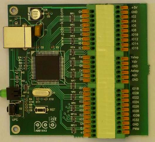

    các bác ơi, cái cap này có chơi được cho BOB mach 3 không vậy

    Không được, nó chỉ có tác dụng với máy in!
    Cáp này mới dùng được. Nhập về Việt Nam giá khoảng 4tr qua trung gian bảo đảm : http://cncdrive.com/UC100.html

    Hiện nay, các máy cnc ae mình diy chủ yếu dùng mach3, mà khổ là các máy pc mới đều hầu như không có cổng LPT, nên em thấy hoặc các bác mua card như bác empty nói ở trên hoặc là mua PC cũ, nhưng chắc đa phần với ae diy ít tiền thì chủ yếu là mua PC cũ cho rẻ thôi. Trước e có làm thử 1 mạch chuyển USB sang LPT theo link này:
    http://www-user.tu-chemnitz.de/~heha...T/ul-17.en.htm
    hồi trước em làm để dùng nạp mấy con vđk PSOC ( cái này dùng cổng LPT), mạch chạy tốt. Nhưng giờ quả thực e không có đủ thời gian để chuột bạch nữa, hiện em còn 1 số con chip để làm mạch trên, nếu bác nào thấy đủ khả năng để thử e nó thì e xin tặng lại, mà sau đó nếu thành công thì có khi các bác ra sản phẩm bán rẻ cho ae cũng hay. Em thấy chi phí cho mạch này chắc tầm 200k thui.
    Hiện chip thì e nghĩ còn tầm 10 con, để tránh loãng em nghĩ chia cho từ 1-3 người thôi ạ.
    P/s:Em thì thấy bác Ngocanh có vẽ phù hợp này, ý bác thế nào???

    trước em thấy 1 trang của nga, có chú làm mach3 BOB USB, dùng at90usb127, pluse step có thể đạt 35khz
    giờ tìm lại mà ko thấy đâu cả, tiếng nga nên cug ko biết ten di

    Hi bác Ngocanh.
    Cảm ơn bác, em thấy vui vì có lẽ chip đến tay đúng người. Có lẽ e giao cho bác 5 con để làm thử trước, số còn lại để lại cho 1-2 người đăng ký tiếp theo. Không biết bác Nhutson có cần không!??
    Tài liệu thì nhờ bác hỏi dùm gugol, theo link e đưa là có đủ từ sche, layout đến firmware. Làm board xong chỉ hơi lúng túng chút phần nạp firmware cho nó thôi, có 2 cách
    - Bác dùng mạch nạp EEprom nạp trực tiếp cho con eeprom đấy (cách này có vẻ quen thuộc hơn).
    - Dùng phần mềm của cypress nạp firmware trực tiếp qua giao tiếp usb của mach.
    Bác Ngocanh inbox dùm e thông tin gửi hàng, cho e luôn lại số dt của chị bé hôm bữa lấy hàng bên Triệu Nữ Vương, có thể e gửi bưu điện hoặc gửi cho chị bé đấy tuỳ theo cái nào tiện hơn nha bác.

    sau 1h oánh lộn với tiếng nga, em tìm lại được rồi ah
    file hex cho MCU+ plugin+ drive
    https://yadi.sk/d/uINqPjk1Xxixf
    có luôn cái clip cho cụ máu DIY
    File đính kèm File đính kèm

    Chảm luôn đi bác Nhatson ơi, Nó mà chạy em làm luôn 1000 chiếc, bác Nhatson lên con CNC nào có phần điều khiển của em trong đó (free) heeee
    Mà load về không mở được bác ah. FW của nó là file .net hả bác?

    Cái này mình cũng đã thử..
    Điều khiển pin/port thông qua thư viện inpout32.dll thì Ok, nhưng cofig vào Mach3 thì nó không thèm.. mà gây treo máy mỗi khi khởi động mach3. Không rỏ lý do dù làm theo hướng dẫn add driver các kiểu. Nên thôi không thử tiếp .

    Bác dùng con này rồi?
    E thấy nó quảng cáo là config y như LPT thật nên cũng muốn mua để thử, khoái nhất cái vụ y như LPT thật .
    Như mấy USB BOB của china thì phải config thông qua blugin nên có chút vấn đề, mach3 không còn là mach3 nữa mà chỉ còn có giao diện mà thôi -> chán

    mach3 tke để chạy LPT mà cụ
    còn mach4 thì tke để chạy với hardware
    em thấy chú tke cũng ko ptrien tiếp, nói chung cụ nào thik em yêu khoa học thì chiến thôi ah

    firmware là file hex ah, plugin la file m3p ah, còn có cái floder driver nữa ah
    em chì giới thiệu, ko phải gu của em nên em ko thử ah
