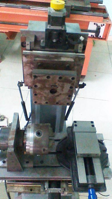

    Mini CFrame 150x250 sắp hoàn thành!
    Em nó chuẩn bị hoàn thành.
    up lên mấy bác ném đá nhiều nhiều dùm em để nó hoàn thiện hơn nữa nhé.
    Tuyện đối nghiêm cấm mọi hành vi KHEN hay nói tốt lấy lệ, càng chê, càng ném đá nhiều chừng nào em cám ơn chừng nấy.
    Lời nói thật lòng, có gì mong bỏ qua cho.
    Cám ơn mấy bác nhiều.

    Bác chup 1 tấm xa lơ xa lắc có thấy được gì đâu?

    Không biết con C thế nào nhưng thèm con máy tiện kia hơn.
  12. Thành viên đã cám ơn anhcos cho bài viết hữu ích này:
  13. #7
    chỉ khoái cái ê tô , còn lại là mơ mịt, yêu cầu bác chủ mua điện thoại mới.

    Sorry mấy bác, điện thoại cùi với lại thiếu sáng nên hình không đẹp.
    Mai sáng em chụp lại nhé.
    Thấy được gì cứ việc chê thoải mái nhé.

    Trục Y bé bé

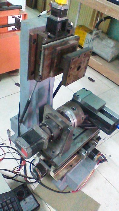

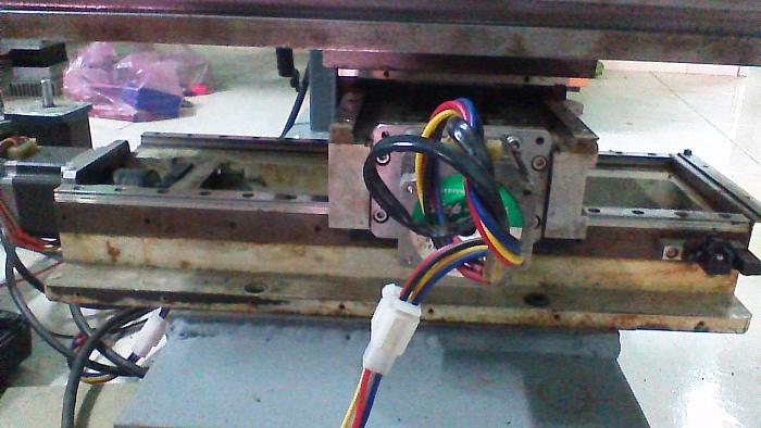

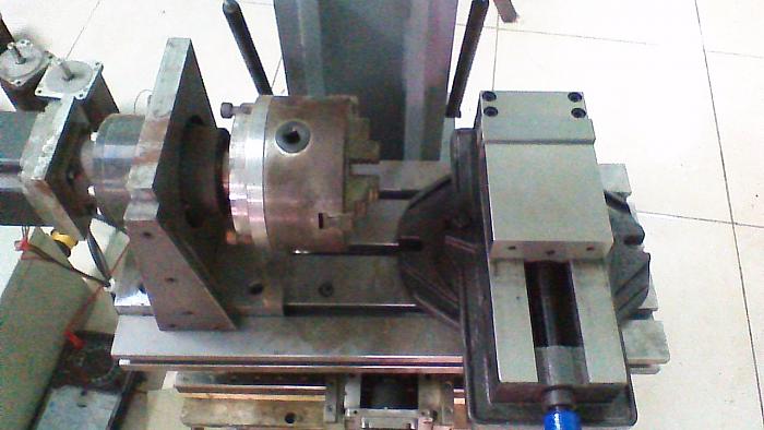

    Thêm hình ảnh!
    Update thêm vài hình ảnh cho anh em chém tiếp, chém chừng nào banh máy thì thôi, để mỗi ngày cùng nhau tiến bộ.
    Lưu ý vói em là em không thích nghe KHEN nhe mấy bác.
    Tập trung vào kỹ thuật là chính nhé.
    Máy này tham vọng của em là lên 5 trục. Nhưng mảng CAM thì em chỉ chơi được 5 trục index thôi.
    Post powermill thì không tìm thấy, đang tìm tài liệu để có thể edit riêng nhưng thấy hơi mênh mông quá.
    4 trục thì không phải vấn đề lớn đối với em.
    Còn 5 trục thì phải nhờ vả anh em nhiều.
    Cám ơn tất cả các bác.
    Sau dây là hình ảnh:

    hình như toàn đồ tháo máy phải k bác? , nếu vậy ngon rồi căn vuông góc chưa bác?

    Y nằm trên X chông chênh bất tiện quá.

    cái này đều là lắp ghép , nên việc căn chỉnh vuông phải dựa trên chi tiết chuẩn gì đó cho nó khoẻ , rãnh qua em cho mượn cái cục gang của nhật gia công nên độ vuông chắc ok.
    Trục A xài bánh răng hành tinh nên gá thêm trục xoay nữa mất chính xác à , nếu gia công đồ nhẹ là không sao. Bàn xy hơi nhỏ, cần gá Z hơi ngắn sẽ hạn chế góc xoay A.
    Em đã từng làm máy 5 trục mini, có vấn đề gì thắc mắc về cơ khí bác cứ post lên , em biết em tư vấn hen, tư vấn chuẩn G9 luôn đó.

    2 thanh pen đẩy trục Z nếu cần gia tốc cao thì bỏ đi. Tốc độ đáp ứng của nó bị chậm.
    Thanks bác. Tốc độ máy này của em không cần gia tốc cao lắm. Hiện tại đang tét 1000 với gia tốc.
    Với lại con step trục Z thì rất tí hon, nên phải trợ lực cho nó rồi.
