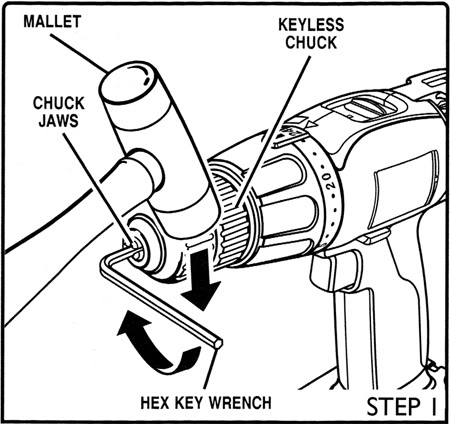

    Bước 1.
    Tìm một cây lục giác hình L vừa đủ nhỏ để có thể cho vào đầu khoan. Siết chặt đầu khoan và đóng mạnh vào đầu còn lại của cây lục giác như trong hình.
    Mục đích của việc làm này là siết chặt hơn đầu khoan nhằm mục đích nới lòng con ốc khóa phía bên trong.

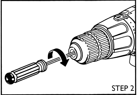

    Bước 2.
    Dùng vít hoặc lục giác (tùy đầu ốc) tháo ốc khóa bên trong đầu khoan
    Chú ý: ốc này răng ngược nên phải vặn theo chiều kim đồng hồ để tháo.
