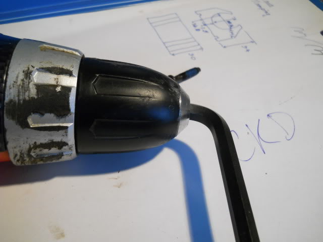

    Bước 3.
    Lại tiếp tục cho đầu lục giác vào đầu khoan và siết chặt. Vặn đầu khoan theo ngược chiều kim đồng hồ để tháo.
    Chú ý: vặn ngược chiều kim đồng hồ để tháo.

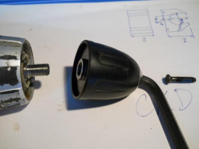

    Xong
