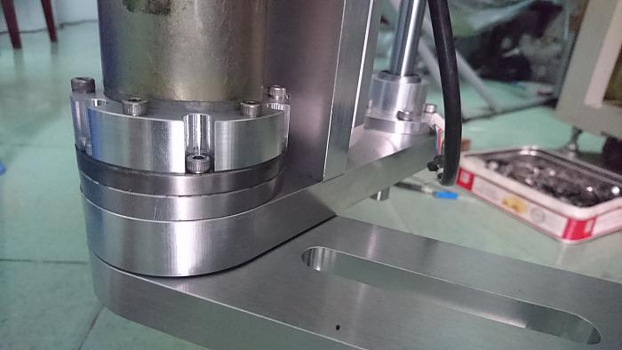

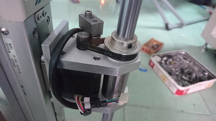

    Chế con robot theo yêu cầu khách, show ae xem.

    Con này dùng phần mềm gì tính toán, lập trình và điều khiển vậy bác?
    E ko biết ạ, e làm phần cơ khí thôi, e còn 1 con Scara của Sony nữa, chắc sau này có xài hỏi lại khách hàng e coi nó chạy bằng gì, hêhe

    Hai cái motor trụ tròn quay 2 khớp đầu tiên là loại gì vậy anh? 2 cái khớp đấy có dùng hộp giảm tốc không ạ

    2 con đó là DC servo, các khớp đều có hs, loại harmonic ko độ rơ.

    Hs loại dùng khớp 1 là size 20 fi 90 tỉ lệ 1:50, khớp 2 là size 14 fi 75 tỉ lệ 1:80.
    Giờ hs harmonic size nhỏ khó tìm, loại ra mặt bích nha, ra cốt thì nhiều, nhưng ko phù hợp làm robot.
    Hiện ở nhà đang có 2 cái harmonic size 25 fi ngoài cỡ 90 tỉ lệ 1:100 và 1:50, cần thì qua coi nhé.
